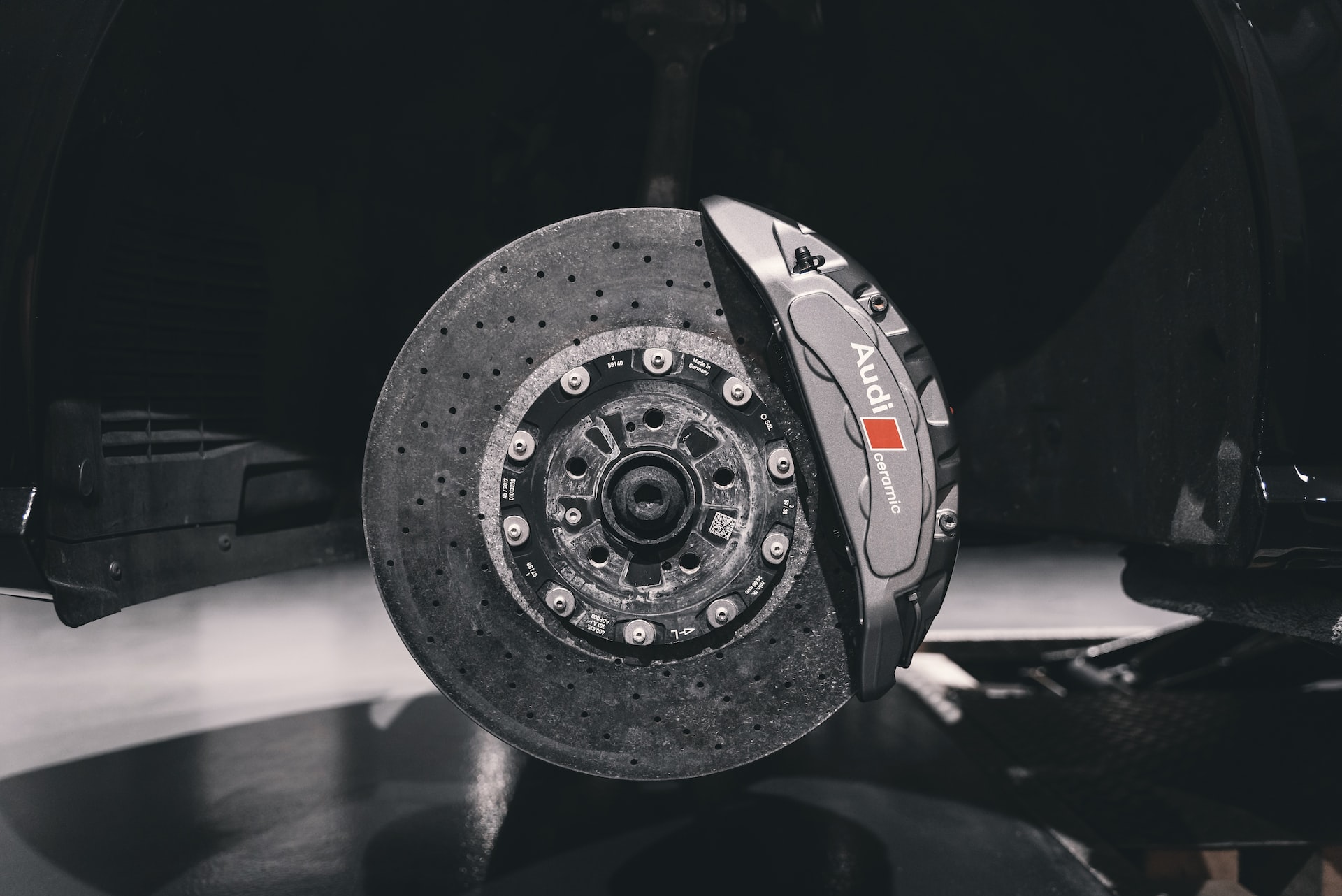

Зачем протачивают тормозные диски
Изображение 1. Проточка тормозных дисков: для чего нужна
Проточка дисков убирает неровности. Она делается, чтобы колодка равномерно прилегала по всей поверхности. Снятие слоя металла целесообразно, если поверхность повреждена коррозией. Ржавчина появляется, когда автомобиль долго стоит, ездит на короткие дистанции. Она работает как абразив, ускоряет износ колодок.
Шлифовка избавляет от неравномерного износа, к которому приводят следующие неисправности:
  • перекос колодки в суппорте;
  • закисание направляющей;
  • интенсивности эксплуатации.
Проточкой убираются бурты – выступающие кромки, за которые цепляются колодки. Они образуются из-за интенсивной, длительной эксплуатации авто.
Попадание мелких камней под колодки приводят к выработке металла, образованию борозд. Из-за этого увеличивается тормозной путь. Избавляет от борозд шлифовка тормозных дисков.
Еще одна причина шлифовки – коробление, деформация формы из-за резкого перепада температур. Это случается, когда автомобиль проезжает лужу после резкого торможения. Геометрия нарушается, если после их перегрева в результате резкого торможения автомобиль ставится на стоянку. Потоки воздуха не охлаждают металл, что приводит к появлению биения. О проблеме сообщает вибрация, которая передается в руль или педаль тормоза.
Иногда проточка тормозных дисков не помогает устранить биение. В шлифовке нет смысла, если металл деформируется при нагреве. Причиной изменения формы становятся зоны перегрева, где меняются физические свойства чугуна или стали.
Кроме того, проточка тормозного диска экономит деньги на покупке оригинального. Дешевые аналоги с помощью шлифовки доводят до нужной толщины. Но такое решение сокращает срок эксплуатации. Услуга по устранению деформаций, дефектов проточкой востребована у тех, кто занимается продажей автомобилей с пробегом.

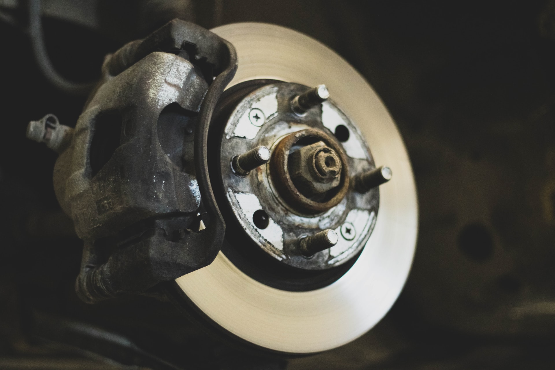

Стоит ли протачивать тормозные диски
Изображение 2. Стоит ли протачивать тормозные диски
Эксперты рекомендуют восстановление тормозных дисков проточкой для устранения борозд, которые появляются из-за неравномерного износа колодок, попадания загрязнения, камней. Выравнивание поверхности в этом случае дает следующие эффекты:
  • устраняются неприятные звуки – скрипы, которые появляются при торможении;
  • улучшается внешний вид;
  • новая колодка прирабатывается быстрее.
Нельзя точить слишком тонкий металл. При обработке они нагреются, что приведет к изменению физических свойств. Это повышает риск деформации при дальнейшей эксплуатации, ускоряет износ тормозных колодок.
Целесообразность механической обработки дисков зависит от степени их износа, имеющихся повреждений. Чтобы тормозная система работала эффективно, лучше установить новые. Не стоит протачивать диски автомобилей, на которые установлены мощные двигатели. Высокая динамика повышает вероятность резкого торможения и перегрева. Это тот случай, когда замена лучше. Не стоит тратить время, деньги, если на поверхности металла образовались глубокие борозды.
