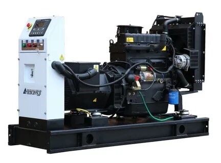

Трехфазный ток при этом широко применяется в производственных целях для питания мощных устройств. 3-х фазный генератор может вырабатывать как 220, так и 380 в. и используется для обеспечения автономной энергией специального оборудования при строительстве, производстве. Напряжение 380 вольт также может потребоваться для отдельной бытовой техники, такой, как, например, 3-фазная электроплита или 3-фазный компрессор.
