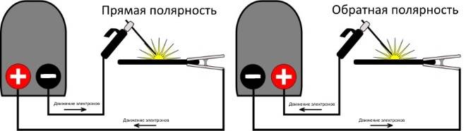

Малоопытные сварщики часто задаются вопросом куда подключать массу на сварочном аппарате. Все зависит от того, какая схема сварки применяется – с прямой или обратной полярностью. При использовании прямой полярности к клемме аппарата с обозначением «–» подключают сварочный электрод, а к «+» заготовку. Если сваривание происходит по схеме обратной полярности, то аппарат подключают наоборот – на электрода подается «+», а на заготовку «–».
