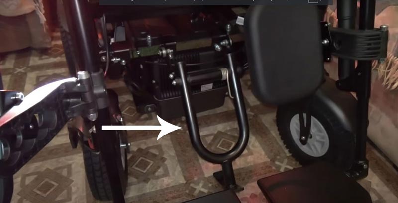

Приспособление для преодоления бордюров
Между передними колесами электрической коляски предусматривается металлическая ножка на достаточно мощной пружине.
При заезде на бордюр ножка упирается в его верхнюю часть и постепенно принимает вертикальное положение.
Поднимая тем самым передние колеса.
Благодаря чему задним колесам ощутимо проще продвинуть коляску вперед и преодолеть бордюр.
Одна из редких дополнительных опций, полезность которой сложно оспаривать, особенно при езде по городу. Используется приспособление на колясках Ottobock.
Однако, учитывая дешевизну ножки и ее эффективность, можно предположить, что прочие производители быстро подхватят идею и начнут ее реализовывать на своих колясках.

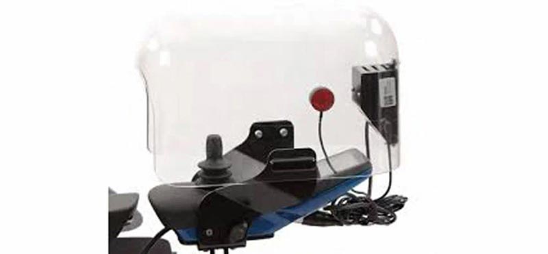

Чехлы для рук с обогревом
Представляют собой коробочку из жесткого прозрачного пластика с установленным внутри нагревательным элементом. Коробочка монтируется на подлокотник со стороны пульта.
Такой чехол не мешает управлять коляской, так как не соприкасается с рукой. В тоже время греет руку, позволяя управлять джойстиком без перчатки, которая сильно мешает.
Полезность опции не обсуждается, однако большинству инвалидов она не особо и нужна. Так как в зимний период электрические коляски они не используют из-за мороза, снега и гололеда. Все же обогревать только руку недостаточно, в пассивном положении сидя мерзнет весь организм.

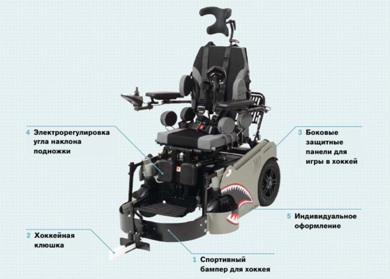

E-Hockey
Это сложно представить, но на электрических инвалидных колясках в некоторых странах проводятся турниры по хоккею на льду. И специально для этого ряд производителей может оснащать определенные модели кресло-колясок дополнительными опциями. В частности, бамперами для защиты тела и ног, специальной резиной и даже особенной клюшкой.
Так что не только «активки» могут использоваться инвалидами для профессионального спорта, но и некоторые электрические модели. И это, несомненно, положительный момент, который не может не радовать.

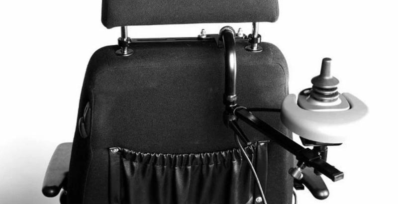

Пульт для сопровождающего лица
В фильмах часто показывают, насколько легко и непринужденно происходит толкание механической инвалидной коляски с человеком.
В редких случаях доходит до абсурда – когда «покатушки» устраивают на пляже по глубокому песку.
На самом же деле толкать инвалидную коляску физически сложно, особенно если в ней сидит человек с весом от 70 кг и выше.
И это по прямой нормальной дороге.
Что уже говорить про уклоны, грунтовые покрытия, бордюры и т.д.
Учитывая это, производители кресло-колясок придумали специальную опцию для электрических моделей.
В частности пульт управления, крепящийся к сиденью.
Сопровождающий может без труда управлять коляской с его помощью, делая прогулку на самом деле легкой и приятной.

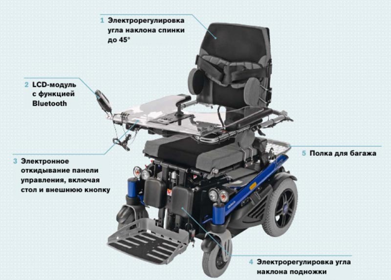

Центральный пульт
Пульт управления инвалидной коляской с электроприводом, как правило, располагается на правом или левом подлокотнике.
Однако существует и универсальный вариант. А именно, предусматривается раздвижной столик, располагающийся над бедрами инвалида. И на нем располагается пульт управления.
Что позволяет менять руку, которой осуществляется управление, если коляской пользуется несколько человек (полезно для организаций). Или если у одного человека устает руки и нужно их периодически менять.

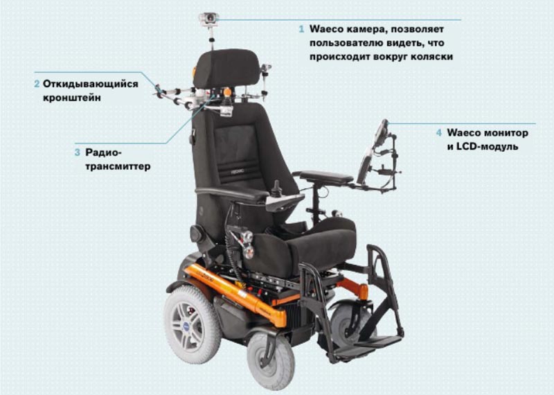

Видеонаблюдение
На спинку инвалидной коляски устанавливается камера, которая может разворачиваться на необходимый угол (0-360 градусов).
На подлокотнике чуть выше пульта предусматривает небольшой монитор, транслирующий видео с камеры.
С пульта можно вращать камеру.
Конечно, на большинстве колясок есть зеркала заднего вида и ими можно ограничиться.
Однако именно в быту значительно удобнее пользоваться камерой.
Так что бесполезной опцию точно не назвать, особенно для людей, которым сложно поворачивать голову вбок.
