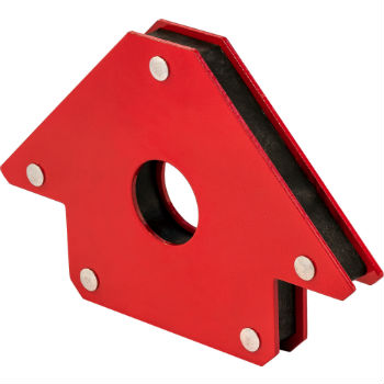

Магниты для сварочных угольников выпускаются различных размеров и моделей. В нашем магазине магнитов вы можете выбрать один из нескольких вариантов:
  • Одиночные сварочные магниты для точных углов 90.
  • Комбинированные модели для углов 90 и 45.
  • Многофункциональные для обработки углов 135, 90, 75, 60, 45 и 30.
В зависимости от типа угла сварки можно использовать различные угловые упоры. Просто поверните магнит под углом сварки, чтобы выбрать нужный угол. Небольшой вес делает этих маленьких помощников универсальными и удобными для использования в мастерской.
Имеются также соответствующие модели со встроенными ручками. Они особенно удобны для подвесных или парных узлов. Для этих работ вы также можете использовать постоянные подъемные магниты.
Наряду с классическими постоянными магнитами держателями в ассортименте магнитных сварочных угольников интернет магазина "Промсварка" имеются переключаемые сварочные угольники, т. е. модели с переключаемыми магнитами. Это гарантирует еще более точное соединение заготовок. Поместив их в нужное положение, можно активировать магнит. Если сварка прошла успешно, магнит под углом можно "выключить" и снова разблокировать с помощью переключателя.
