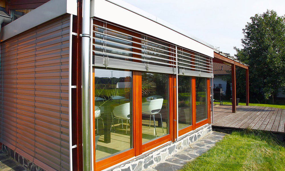

Наружные жалюзи
Они состоят из панелей, как правило, изготовленных из алюминия или пластика, которые можно регулировать для контроля количества света, поступающего в помещение, и для обеспечения конфиденциальности и защиты от внешних погодных условий. Наружные жалюзи могут управляться вручную или автоматически, в зависимости от модели. Ими можно управлять с помощью кнопок или пультов дистанционного управления. При правильной установке они устойчивы к ветру и дождю. Наружные жалюзи доступны в различных цветах и стилях, что позволяет подобрать их к любому типу здания и окружающей среды.
Фасадные жалюзи скрытого монтажа
Фасадные жалюзи скрытого монтажа придают дому современный характер. Их устанавливают под наружным слоем на фасаде здания, под его утепление. В окнах своего дома домочадцы видят только рейки, из которых построены жалюзи, а когда им не нужно использовать свои функции, они прячутся под фасадом благодаря своему механизму и системе монтажа, полностью обнажая окна.
Накладные жалюзи
Этот тип фасадных жалюзи состоит из горизонтальных ламелей, которые монтируются на направляющую, благодаря чему количество света, попадающего в интерьер, можно регулировать. Установка накладных жалюзи заключается в закреплении их на внешней стороне оконной поверхности. Они могут быть легко установлены в существующих зданиях.
