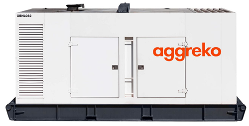

Фото дизельного генератора мощностью 404 кВт. Источник: https://aggreko-eurasia.ru/equipment/disel-generator/
Во-первых, это позволяет заранее обнаружить потенциальные сбои и избежать аварийных ситуаций. Во-вторых, тестирование под нагрузкой помогает оптимизировать работу генератора, обеспечивая его безотказную эксплуатацию. В-третьих, регулярные испытания способствуют продлению срока службы оборудования и позволяют соответствовать требованиям безопасности, установленным международными стандартами (ISO 8528). Кроме этого, для ряда отраслей, таких как здравоохранение и энергетика, тестирование генераторов под нагрузкой является обязательным условием их эксплуатации.

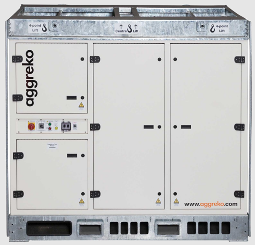

Фото нагрузочного стенда мощностью 1266 кВт. Источник: https://aggreko-eurasia.ru/equipment/nagruzochniy-stendy/
В ходе испытаний контролируются параметры работы дизельного генератора, включая напряжение, частоту, мощность и температурные показатели.
Тестирование состоит из нескольких последовательных этапов:
  • подключение нагрузочного модуля к дизельному генератору через систему распределения;
  • постепенное увеличение нагрузки, начиная с 25% и доводя до номинальной мощности генерирующей установки;
  • анализ работы генератора, измерение стабильности выходного напряжения, частоты и корректности функционирования системы охлаждения;
  • фиксация возможных отклонений от нормальных рабочих параметров и выявление неисправностей;
  • оценка работы систем безопасности, включая защиту от перегрузки и автоматическое отключение.
Методы тестирования дизельного генератора включают:
  • ступенчатое тестирование – поочерёдное увеличение нагрузки с фиксацией изменений параметров работы;
  • продолжительное тестирование – проверка стабильности работы в течение продолжительного времени (от 1 до 4 часов);
  • испытания при повышенных нагрузках – оценка устойчивости генератора к пиковым нагрузкам.
Во время испытаний внимание уделяется следующим параметрам:
  • выходное напряжение (220 В, 380 В, допустимое отклонение – не более ±2%);
  • частота тока (50 Гц, отклонение не более ±0,5 Гц);
  • коэффициент мощности (от 0,8 до 1 в зависимости от типа нагрузки);
  • расход топлива ДГУ (200-250 г/кВт*ч при номинальной нагрузке).
