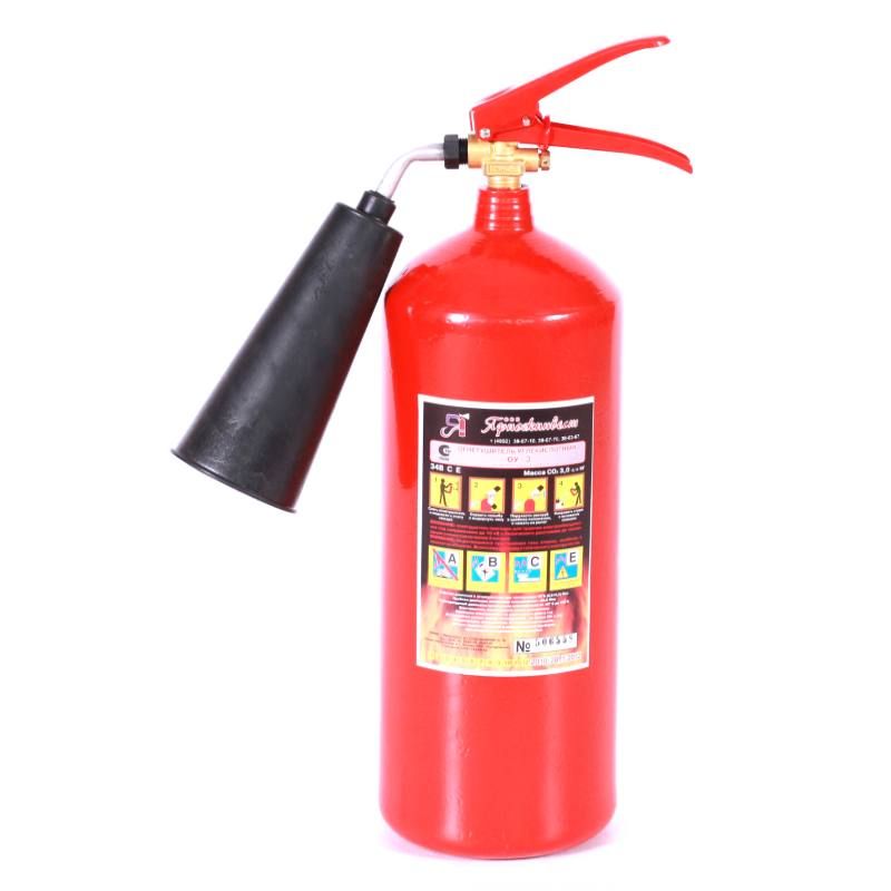

Огнетушители углекислотные (их обозначают аббревиатурой ОУ) работают за счёт сжиженного CO₂, охлаждённого до экстремальных минусовых температур. При активации из сопла выходит «снежная» струя, которая за доли секунды охлаждает очаг и вытесняет кислород (без кислорода, как известно, горение не держится).
Что важно: этот вид огнетушителей не оставляет никаких следов. Именно поэтому их часто ставят в серверных, на выставках, рядом с картинами, антиквариатом и вообще везде, где важна деликатность. Но и минусов хватает.
Во-первых, такие баллоны не берутся за древесину, бумагу и прочие классические «твердые» возгорания (класс А). Во-вторых, холодный газ может вызвать ожог, а ещё – отравление, если использовать его в маленьком помещении без вытяжки.
