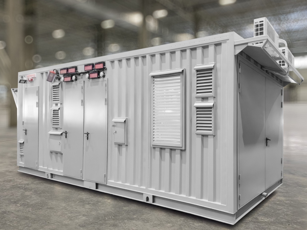

4. Профессиональные решения для безопасного хранения: мобильные склады для ЛВЖ от АЙБИПИ
Для предприятий, работающих с этилацетатом и другими легковоспламеняющимися жидкостями (ЛВЖ), мобильные склады – это оптимальное решение, соответствующее правилам безопасности и нормам РФ. В отличие от капитальных строений они:
- Не требуют длительных согласований – установка занимает минимум времени;
- Изготавливаются под конкретные задачи – с учетом типа хранимых веществ (взрывозащищенное или общепромышленное исполнение);
- Экономят бюджет – не нужно проектировать и строить отдельное здание;
- Могут быть установлены на любой подготовленной площадке.
Соответствуют ГОСТ, СП и ФЗ №123, не требуют сложного монтажа, адаптируются под нужды заказчика. Так же специалисты могут прочитать статью: Хранение ГСМ (бензин, керосин, масла): нормы, требования
Модели для различных задач представлены в каталоге компании АЙБИПИ.
