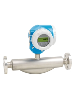

Кориолисовые расходомеры
Измеряют массовый расход, основаны на эффекте Кориолиса (изменение частоты колебаний трубки под воздействием потока).
Плюсы:
  • Высокая точность (±0,1%)
  • Независимость от плотности и вязкости
  • Подходят для жидкостей, можно использовать как расходомер газа
Минусы:
  • Высокая стоимость
  • Чувствительность к вибрациям
Материалы исполнения:
  • Нержавеющая сталь 316L
  • Хастеллой C-22
