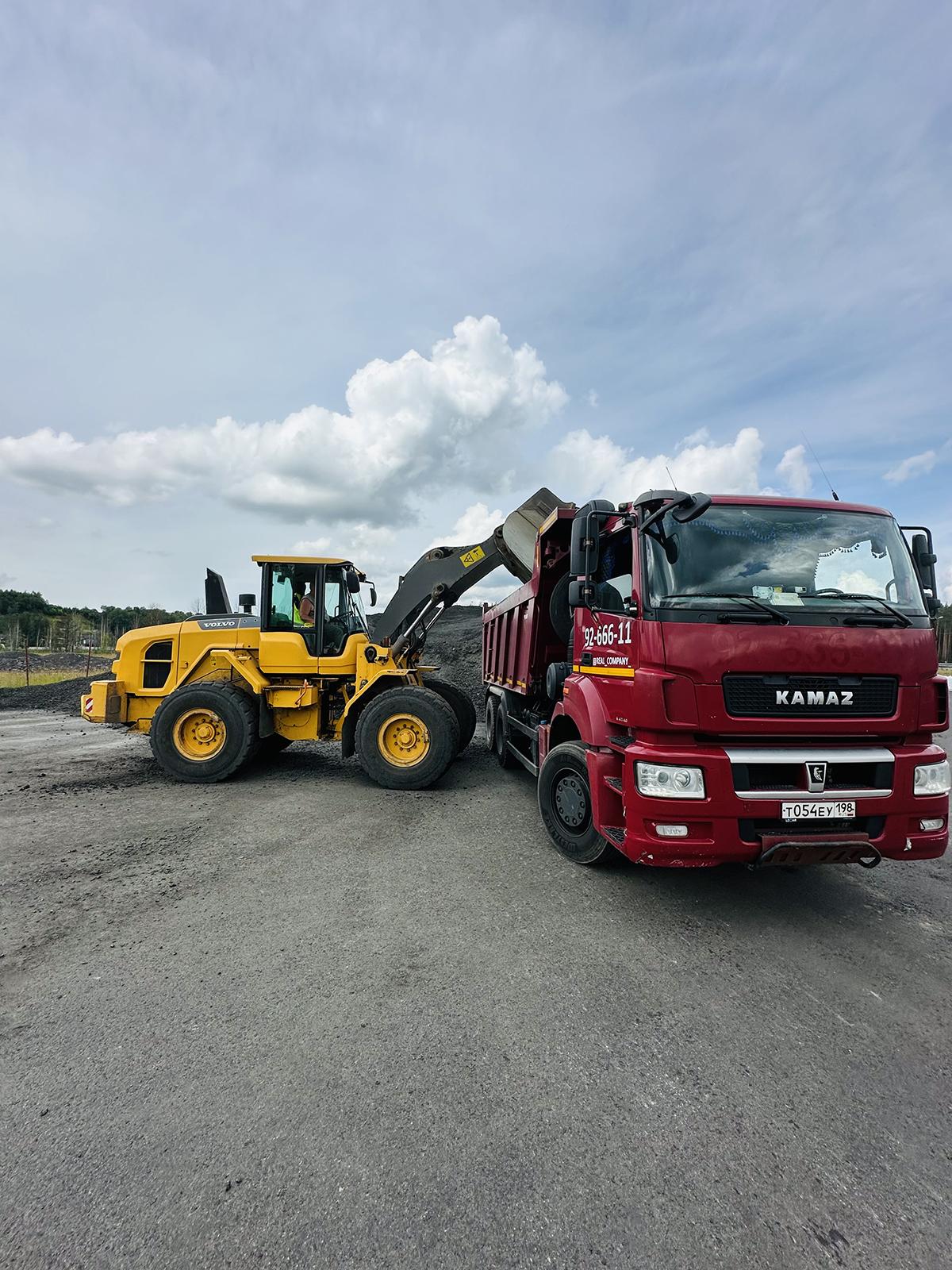

Погрузка боя бетона для доставки по СПБ и ЛО.
