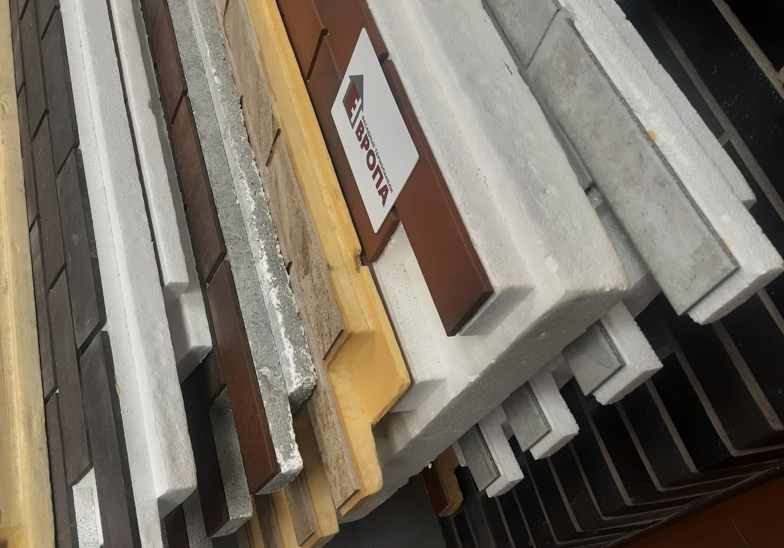

Шаг 1. Выбор толщины плиты утеплителя
При выборе толщины утеплителя для термопанелей важно учитывать климат вашего региона и материалы стен. Фасадные панели с утеплителем подходят для любых типов стеновых конструкций, однако толщина слоя теплоизолятора зависит от специфики каждого материала.
Различные варианты толщины утеплителя фасадных термопанелей
Для расчёта оптимальной толщины утеплителя можно использовать онлайн-калькуляторы, например, на сайте calc.ru. Вводя параметры дома, вы получите рекомендации по толщине утеплителя. Также доступен калькулятор на сайте производителя термопанелей «Европа», где можно выбрать подходящий утеплитель по типу стен.
Рекомендации по утеплителю:
  • Каркасник: ППС 60-100 мм или ППУ 60 мм.
  • Пеноблоки/газоблоки: ППС 60-80 мм или ППУ 40-60 мм.
  • Тёплая керамика: ППС 60 мм или ППУ 40 мм.
  • Брус: ППС 100 мм или ППУ 80 мм.
  • Кирпич: ППС 80-100 мм или ППУ 60-80 мм.
Для уже утеплённых домов оптимальным решением может быть термопанель с клинкерной плиткой на тонком утеплителе, что позволит не только улучшить внешний вид фасада, но и дополнительно утеплить дом.

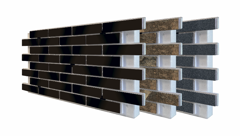

Шаг 2. Определяемся с цветом плитки
Различные варианты цвета плитки фасадных термопанелей
Выбор цвета плитки для фасада — творческий этап. Важно помнить, что цветовые предпочтения меняются с сезона в сезон, но всегда можно подобрать вариант, который идеально сочетается с цветом крыши или элементов благоустройства. Стоимость также может значительно варьироваться, в зависимости от материала: немецкая клинкерная плитка — одна из самых дорогих, но польская и белорусская продукции предлагает более доступные решения.
При выборе важно учитывать не только цвет, но и сочетание плитки с затиркой. Некоторые комбинации могут подчеркнуть оттенки плитки, другие — создать гармоничный общий фон для фасада.

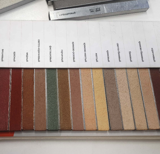

Шаг 3. Подбираем затирку для швов
Различные варианты затирки для фасадных термопанелей
Затирка для швов фасадных панелей с утеплителем играет ключевую роль в общем визуальном восприятии фасада. Она должна сочетаться с плиткой, подчеркивая её оттенки. Важно выбрать качественную затирку, которая будет устойчивой к влаге, морозу и износу.
Рекомендуется использовать фасадную затирку с пластификатором, нанося её с помощью монтажного пистолета. Так достигается аккуратный, долговечный и прочный шов, который не выцветает и не теряет своих свойств со временем.

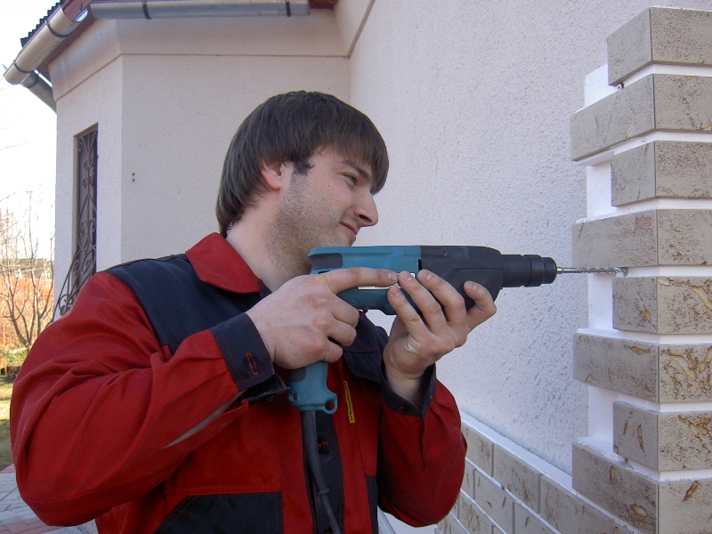

Монтаж термопанелей
Монтируем панели с утеплителем
Основные этапы установки фасадных термопанелей:

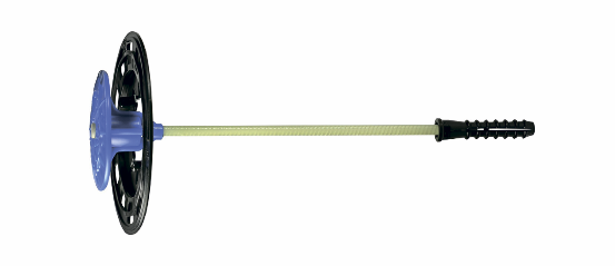

  1. Подбор материалов и инструментов. Перед началом монтажа важно выбрать правильные материалы и инструменты. Для крепления фасадных панелей с утеплителем потребуется подходящий клеевой раствор в зависимости от типа утеплителя, а также специальные дюбеля, учитывающие толщину утеплителя. Для резки панелей и плитки используются инструменты, которые обеспечат аккуратные и ровные края без повреждений материала.
  2. Подготовка стен перед монтажом. Стену необходимо очистить от пыли, грязи и лишних элементов. Она должна быть ровной и сухой. Если на стенах есть отклонения более 50 мм, их нужно выровнять с помощью штукатурки или обрешётки. Для небольших перепадов уровня можно использовать подкладки из утеплителя или пеноклея. Это важный этап, потому что неровности могут повлиять на точность монтажа.
  3. Определение уровня — важный этап монтажа. Горизонт должен быть проверен по всему периметру здания. Также нужно обязательно измерить и проверить диагонали, чтобы не возникло перекоса при установке панелей.
  4. Расчёт и прикидка материала. При расчете необходимо учесть стыковку панелей на стенах, вокруг оконных и дверных проёмов, а также угол фасада. Рекомендуется заранее согласовать с заказчиком, как будут отделываться проёмы, чтобы избежать недоразумений.
  5. Непосредственно монтаж панелей — это последовательная установка панелей на подготовленную стену. Обычно монтаж происходит по принципу: ставим панель, прикручиваем, устанавливаем следующую. При необходимости панель можно подрезать, чтобы она идеально вписывалась в размер. Каждые 2-3 ряда нужно обязательно проверять уровень, чтобы избежать возможных отклонений в будущем.
  6. Затирка швов — это важный завершающий этап монтажа. Она проводится только при температуре выше +6°C. Для этого используется специальная фасадная затирка с пластификаторами. Состав наносится в швы с помощью монтажного пистолета, и для окончательной обработки используется мастерок. Затирка должна быть прочной и долговечной, не выцветать с течением времени.
