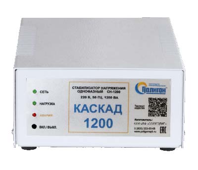

Схема с тремя однофазными стабилизаторами
В этом варианте каждая фаза идет на свой отдельный однофазный стабилизатор. То есть вы фактически строите три независимые ветки стабилизированного питания внутри одного дома.
В общих чертах схема выглядит так:
  • после счетчика и автоматов каждая фаза заводится на отдельный однофазный стабилизатор;
  • выход каждого стабилизатора идет на свою группу автоматов и линий, которые питают части дома, подвешенные к данной фазе;
  • часть нагрузки можно распределять вручную: что повесить на первую, вторую или третью фазу, исходя из мощности и критичности потребителей.
В результате дом превращается в три относительно независимых сегмента. Если на одной фазе происходят проблемы, две другие продолжают работать, если их напряжение остается в допустимых пределах.

Плюсы и минусы трех однофазных стабилизаторов в частном доме
Преимущества трех однофазных стабилизаторов
Главный плюс схемы с тремя однофазными стабилизаторами в том, что вы получаете три независимые ветки стабилизированного питания. Это позволяет повысить живучесть системы и гибко управлять нагрузками.
Независимость фаз и отказоустойчивость
  • Каждая фаза защищена своим стабилизатором, авария на одной линии не отключает весь дом.
  • Если один стабилизатор выходит из строя, две другие фазы продолжают работать, дом не погружается в полную темноту.
  • Проще перенести критичные нагрузки на более устойчивые фазы, если сеть в целом нестабильна.

Три однофазных стабилизатора и пропавшая фаза
При схеме с тремя однофазными стабилизаторами каждая фаза имеет свое независимое устройство. Пропадание напряжения на одной линии влияет только на соответствующий стабилизатор.
Что происходит в этом случае:
  • однофазный стабилизатор на пропавшей фазе уходит в защиту и отключает свои линии;
  • два других однофазных стабилизатора продолжают работу, если на их фазах напряжение в допустимых пределах;
  • часть дома остается без питания, но остальная часть продолжает функционировать.
На практике это выглядит так:
  • если на аварийной фазе были гараж и мастерская, они отключатся, но в доме может сохраниться свет, котел и розетки;
  • если на этой фазе были котел и холодильники, отключатся именно они, но другие нагрузки на двух фазах останутся в работе.
В итоге схема с тремя однофазными стабилизаторами обеспечивает частичную работоспособность дома даже при полном пропадании одной фазы.
