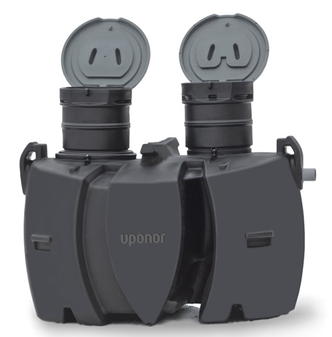

Также важным фактором в деле выбора загородного септика является его способность работать настолько хорошо, чтобы не оказывать негативного воздействия на окружающую среду обитания. Так что лучше не поскупиться и приобрести серьёзный агрегат, который никогда не будет загрязнять природу. Например, отлично зарекомендовала себя очистительная система с полем фильтрации. В таком варианте задействован почвенный вид очистки стоковых вод. Прокладка локальной канализации с полем поглощения годится при уровне залегания подземных вод ниже 2,5 - 3,0 м. Поле необходимо устроить на расстоянии от источника питьевой воды и коттеджа, равном более 30 м.
Подобная модель ЛОС состоит из двух частей. Одна часть - это несколько секций-отстойников. В них стоки отстаиваются, постепенно переходя из камеры в камеру. На дно опускаются тяжёлые взвеси; наверх поднимаются все лёгкие ингредиенты сливных жидкостей. Осветлённая таким образом вода поступает в поле поглощения (фильтрации) - вторую часть системы. Проходя по трубам-распылителям, вода равномерно распределяется по всему полю. Её очистка происходит с помощью бактерий. Их колонии закреплены в щебне и песке, составляющих дренирующий слой. Новейшие мировые достижения дали возможность сооружения фильтрационных полей из специальных модулей. Пройдя через такой естественный либо искусственный фильтр, вода доводится до 98% очистки. Теперь по трубопроводам её можно отвести в дренажный колодец или кювет.
Загородный септик с принудительной аэрацией - ещё одна великолепная модель современных ЛОС, позволяющая получить глубокую биологическую очистку стоков. Многоуровневость очистительного процесса и есть объяснение того, как достигается такой высокий результат - 98% очистки. Вначале на стоки действуют силы гравитации, за счёт чего сливные воды, отстоявшись, значительно осветляются. Затем жидкости-отходы подвергаются интенсивной обработке в аэротенке. В прерывистом режиме в камеру-аэротенк насосом закачивается воздух. Аэробные микроорганизмы и бактерии, живущие в этой камере и представляющие собой т.н. активный ил, быстро уничтожают стоковую органику. Сменяющиеся процессы нитрификации/денитрификации повышают степень очистки. Пройдя этап вторичного отстаивания, бывшие стоки в качестве технической воды вполне безопасны для природы и человека.
Ещё одно из преимуществ загородного септика -аэротенка - в отсутствии каких бы то ни было ограничений на его размещение. Конечно, цена данного устройства немалая. Зато расходы окажутся оправданными, когда хозяева участка убедятся:
