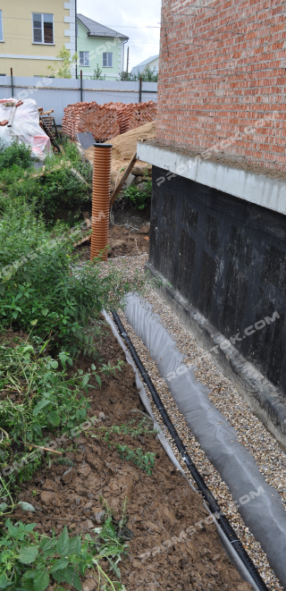

Укладка двухстенной гофрированной трубы Упонор

Основой закрытых систем являются специальные дренажные трубы. По сути, устройство закрытой и засыпной систем имеет только одно отличие – в траншеях прокладывается разветвленная система трубопроводов. Дренаж фундамента на основе труб выполняется на участках со сложными условиями, например, на глинистых грунтах, при высоком уровне грунтовых вод, на территориях, расположенных в низинах или на склонах.
