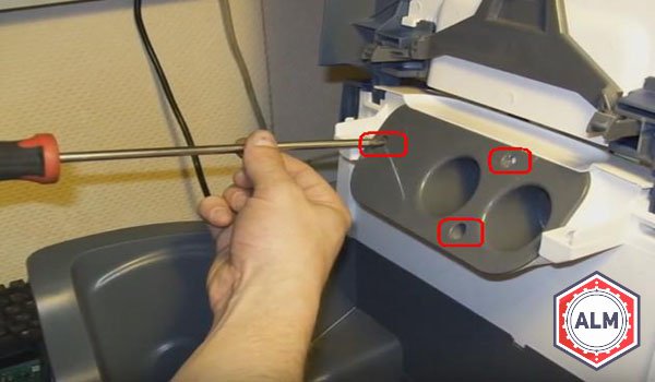

  • Открутить 2 винта сзади возле колес пылесоса Зелмер.
  • запчасти для пылесоса зелмер

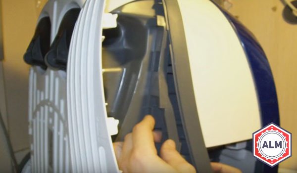

  • Снять пластиковый крючок, фиксирующий боковую дверцу пылесоса.
  • крючок дверцы пылесоса

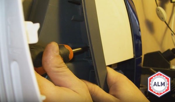

  • Открутить наружные винты, на которых крепится корпус.
  • наружные винты пылесоса зелмер
  • Открутить 3 винта в средней части.
  • винты пылесоса зелмер

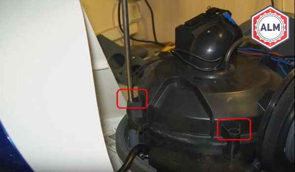

  • Снять верхнюю часть корпуса.
  • верхняя часть корпуса пылесоса зелмер
  • Открутить винты, удерживающие крышку двигателя.
  • крышка двигателя пылесоса зелмер
  • Снимаем крышку двигателя.
  • крышка двигателя пылесоса zelmer

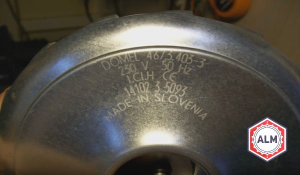

  • Изучаем маркировку двигателя и подбираем такой же либо совместимый.
  • двигатель пылесоса зелмер
Обращаем внимание, что двигатель в Зелмерах неразборный, поэтому его, в случае поломки, следует менять полностью. Стоит отметить, что некоторые мастера уже научились разбирать неразборные двигатели практически всех бытовых устройств, в том числе пылесосов Zelmer. Дел-то всего – высверлить стопорную шайбу, снять рабочее колесо и добраться до внутренностей двигателя. Если дело в подшипнике, то вам понадобятся лишь новый подшипник, новая стопорная шайба, суперклей для фиксации частей корпуса двигателя и, возможно, нарезка новой резьбы на валу. В последнем случае потребуется специальный инструмент или токарный станок.
