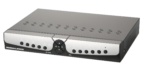

4-канальный HD-SDI видеорегистратор

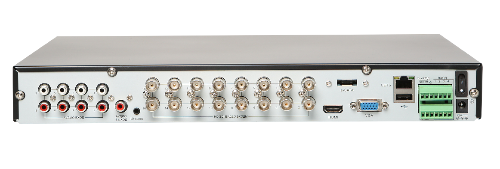

16-канальный HD-SDI видеорегистратор 720P REALTIME с поддержкой 1080Р
