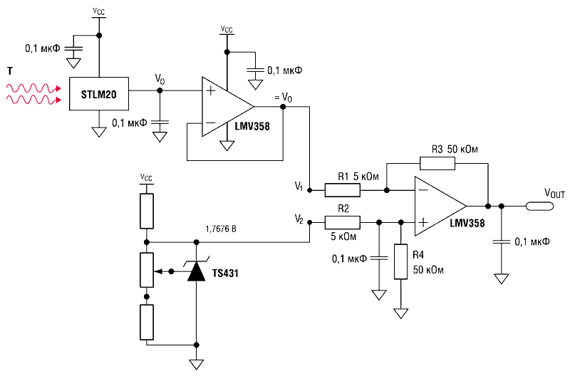

Изменение напряжения на выходе сенсора составляет 2.33…0.87 В в диапазоне –40…85 °С. При прямом использовании 8-битного АЦП, обычно встраиваемого в недорогие МК, разрешение по температуре составляет около 1.667 °С, что часто может быть недостаточным. В рекомендациях по применению AN2468 «Увеличение разрешения аналоговых температурных датчиков» [3] компания ST предлагает использовать схему, основанную на двух операционных усилителях (рис. 2).
Рис. 2. Способ увеличения разрешения аналоговых датчиков
Первый из них расширяет динамический диапазон выходного сигнала в 10 раз (фактически просто усиливает в 10 раз), а второй добавляет постоянное смещение (+17.67 В) для того, чтобы выходной сигнал мог оставаться в пределах 0…5 В. Таким образом возможно получить температурное разрешение порядка 0.1 В (с учетом усреднения). Платой за это, однако, является сужение диапазона измерений.

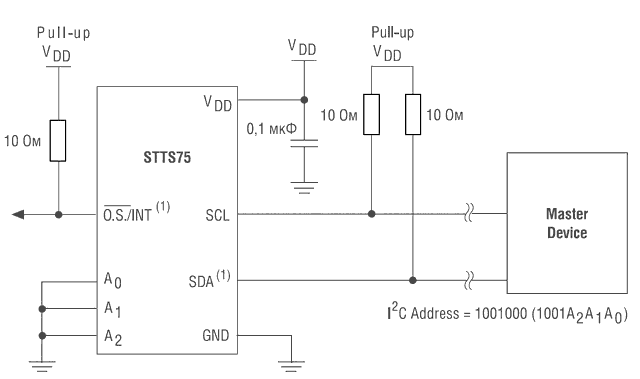

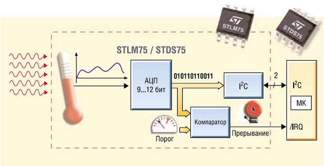

Перейдем к цифровым датчикам. Двумя основными приборами этого типа являются STLM75 и STTS75. Первый из них является «pin-to-pin» заменой для датчиков LM75. Это CMOS-сенсор со встроенным сигма-дельта АЦП (9 бит) и контроллером интерфейса I2C для связи с микроконтроллером. Основные области применения, рекомендуемые производителем - персональные компьютеры, системы управления температурой, индустриальные контроллеры. Максимальное разрешение 0.5 °С. Типичная погрешность ±2…3 °С во всем температурном диапазоне, время преобразования 150 мс. Напряжения питания сенсоров 2.7…5.5 В. Встроенный АЦП откалиброван таким способом, что результат на цифровом выходе прибора определяется в градусах Цельсия. Связь по протоколу I2C организована так, что по одной шине может быть подключено до восьми STLM75, при этом адрес устройства задается комбинацией потенциалов на трех адресных входах датчика.
Кроме того, интересной особенностью данного прибора является возможность работы в режиме термостата. В два внутренних регистра записываются температуры порогов срабатывания и отключения, при достижении которых один из выводов микросхемы (O.S. – Overlimit signal) переводится в активное или, соответственно, пассивное состояние (O.S. – вывод с открытым стоком). Кстати, для устранения случайных промахов достижение порогов определяется по результатам не одного, а заданного числа измерений (от 1 до 5).
STTS75 имеет похожие характеристики и функционирование. Основными отличиями являются более высокое разрешение по температуре (за счет 12-битного оцифровывания может достигать 0.0625 °С); более низкое энергопотребление (при прочих равных – около 75 мкА); а также другое время преобразования (в зависимости от разрешения 85…680 мс). Типичная схема включения сенсоров приведена на рис. 3, функциональная схема на рис. 4 [4].
Рис. 3. Типичная схема включения STTS75/STDS75
Рис. 4. Функциональная схема применения сенсоров STLM75/STDS75 [5]
