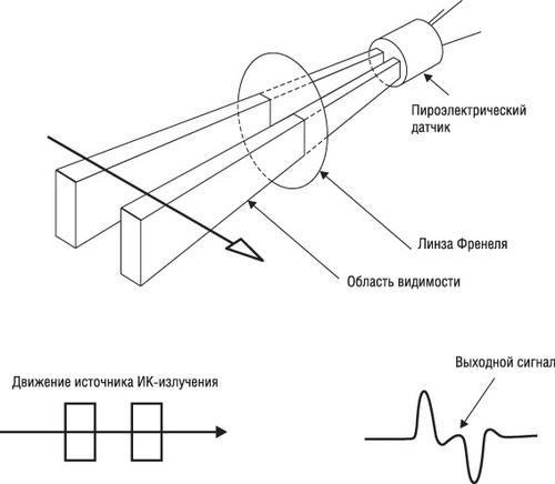

Датчик движения/присутствия, основанный на пироэлектрическом принципе, отслеживает уровень инфракрасного излучения в поле зрения датчика. Сигнал на выходе пироэлектрического датчика зависит от уровня ИК-излучения. При появлении человека или другого объекта с температурой большей, чем температура фона, на выходе пироэлектрического датчика повышается напряжение. Для того чтобы определить, движется ли объект, в датчике используется линза Френеля, фокусирующая ИК-излучение на область чувствительности. При перемещении объекта, инфракрасное излучение от него улавливается и фокусируется разными сегментами линзы, что формирует несколько последовательных импульсов на выходе пироэлектрического датчика. Выходной сигнал пироэлектрического датчика имеет уровень нескольких милливольт, следовательно, для его последующей обработки потребуется микроконтроллер с АЦП высокой точности, либо использование предварительного каскада усиления. Микроконтроллер MSP430F2013, применение которого в датчике движения подробно описывается в документе SLAA273A (доступен на сайте Texas Instruments), имеет встроенный 16-битный сигма-дельта АЦП, что позволяет подключать пироэлектрический датчик непосредственно к микроконтроллеру, уменьшив тем самым габаритные размеры устройства. Однако, с точки зрения цены, для рассматриваемого приложения выгоднее использовать микроконтроллеры MSP430G2xx в паре с операционным усилителем. В таблице 1 приведены варианты микроконтроллеров MSP430 для использования в датчике движения/присутствия.

Пироэлектрические датчики могут содержать сразу две чувствительные области, причем при воздействии на одну из областей напряжение на выходе датчика увеличивается, а при воздействии на вторую - уменьшается (рисунок 1).
Принцип действия пироэлектрического датчика
Рис. 1. Принцип действия пироэлектрического датчика
Применение сдвоенного пироэлектрического датчика предоставляет возможность не только детектировать появление объекта инфракрасного излучения, но также и определять направление его движения. Кроме этого, при воздействии на обе области одновременно, выходной сигнал пироэлектрического датчика не меняется, то есть снижается вероятность ложных срабатываний (появление солнца из-за туч, изменение температуры в помещении). В свою очередь, применение датчика с одной чувствительной зоной позволяет по изменению среднего уровня выходного сигнала косвенно определить уровень освещенности в помещении, избавившись, таким образом, от дополнительного фотодиода или фоторезистора в приложении.
