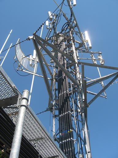

Ввиду того, что развертывание сетей 4G/LTE будет происходить на фоне и на основе существующей инфраструктуры 3G, многие операторы собираются сократить радиус покрытия своих базовых станций наполовину, с номинальных 10…30 миль до 5…15 миль. Поскольку эта мера значительно увеличит бреши в зонах покрытия, или «мертвые зоны» между существующими макро сотами, что явно не приведет пользователей в восторг, операторам придется решать, как заполнить образовавшиеся промежутки. Наилучшим образом подходят для этой цели малые ячейки, экономически намного более эффективные, чем макро или компактные базовые станции.
Спасение в мини ячейках
Мини ячейки могут быть самых разных габаритов и конструкций, включая такие наружные мини ячейки, как удаленные радиоблоки, пико и городские соты, или внутренние мини ячейки, такие как офисные или домашние фемто соты. Общим для всех мини ячеек является следующее:
  • Радиус покрытия существенно меньше, чем у макро или компактных базовых станций, что более подходит для заполнения небольших промежутков
  • Существенно меньшие габариты, позволяющие спрятать оборудование от посторонних глаз
  • Существенно меньшая стоимость оборудования и его монтажа, чем для макро и компактных базовых станций
В тоже время, с распространением мини сот обострится проблема взаимного влияния смежных ячеек, что заставляет операторов внимательно изучать характеристики сетей на краях мини сот и искать пути уменьшения этого влияния.
Диапазоны покрытия кластеров удаленных радиоблоков, внешних пико- и городских базовых станций намного обширнее, так как они разрабатывались для обслуживания большего количества пользователей, чем короткодиапазонные офисные и домашнее ячейки.
Хотя операторам придется оплачивать расходы, связанные с обслуживанием наружной аппаратуры, эти расходы будут намного меньше, чем расходы на поддержание макро и компактных станций. К тому же, плата за обеспечение функционирования внутренних фемто ячеек будет возложена не на оператора, а на предпринимателей или домовладельцев.
