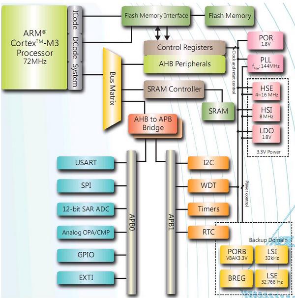

Один из основных производителей микроэлектронных компонентов, более 20 лет занимающийся разработкой 8-рязрядных микроконтроллеров – компания Holtek – приступила к выпуску разработанных ею 32-битных микроконтроллеров на базе ядра ARM Cortex-M3. Компания анонсировала серию 32-разрядных Flash-микроконтроллеров HT32F125x. Благодаря возможностям ядра Cortex-M3 и богатому набору периферии, эти устройства образуют превосходное и эффективное в ценовом отношении решение для 32-битных приложений.
Holtek – HT32F125x.
Однокристальное 32-разрядное решение от Holtek
32-битные устройства серии HT32F125x с высокой степенью функциональной интеграции имеют широкие области применения. Включение в состав микроконтроллеров многочисленных встроенных функций не только снижает количество внешних компонентов, но и позволяет разрабатывать более компактные печатные платы, что ведет к снижению конечной стоимости продукта. Функции безопасности и защиты, такие как защита памяти, подсистема резервного питания, часы реального времени и другие, обеспечивают надежное функционирование системы в неблагоприятных условиях эксплуатации.
Блок-схема микроконтроллеров Holtek серии HT32F125x
