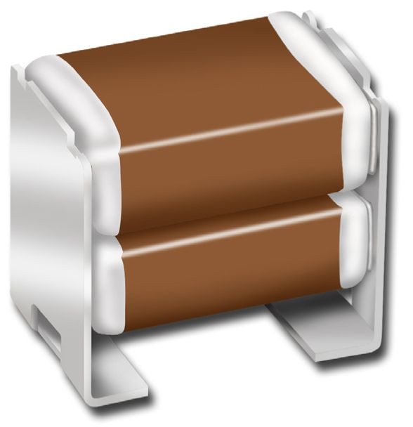

Добавление второго конденсатора увеличивает стоимость устройства, однако, не настолько, насколько замена обычного конденсатора «тихим». Сравните: стандартные керамические конденсаторы в партии 1000 шт. продаются у Digi-Key по $0.27, а «тихие», серии KPS фирмы Kemet – уже по $1.50 (Рисунок 2).
Рисунок 2. «Тихие» конденсаторы серии KPS фирмы Kemet.

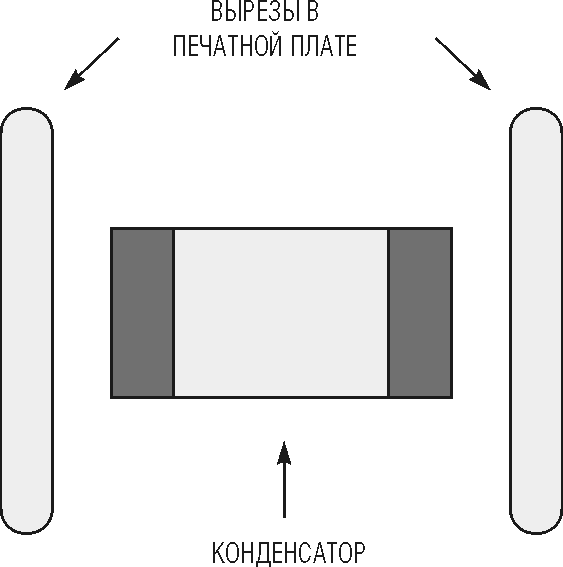

Второй способ предусматривает изготовление щелевых отверстий в печатных платах по обоим краям конденсатора (Рисунок 3). Деформация затрагивает лишь небольшую часть печатной платы, и шумы уменьшаются.
Рисунок 3. Добавление второго конденсатора увеличивает стоимость устройства, но не настолько, насколько замена обычного конденсатора «тихим».
Эксперимент, в котором три из пяти соединенных параллельно керамических конденсаторов 10 мкФ/25 В устанавливались на одной стороне печатной платы, а два – с противоположной, показал, что шумы уменьшаются на 14 dBA (акустических децибел). Вырезы в печатной плате с обоих краев пяти конденсаторов снижают шум на 15 dBA. Использование «тихих» конденсаторов серии JG8 фирмы Murata уменьшает шум на 9.5 dBA. Еще больше понизить шумы можно комбинацией трех перечисленных способов.
