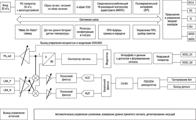

Приемопередатчики CC1101
В основе беспроводных решений TI в рассматриваемом диапазоне лежит хорошо зарекомендовавшая себя архитектура многоканального приемопередатчика CC1101 (рисунок 1) с выходной мощностью до 12 дБм, чувствительностью -112 дБм и поддерживаемыми скоростями передачи данных до 600 кбит/с с управлением по интерфейсу SPI [5].
Упрощенная структура приемопередатчика CC1101
Рис. 1. | Упрощенная структура приемопередатчика CC1101. |
Данный приемопередатчик требует для своей работы лишь несколько пассивных компонентов благодаря встроенному частотному синтезатору. Способен работать в частотных диапазонах 300...348, 387...464, 779...928 МГц. Поддерживает несколько режимов частотной и амплитудной модуляции - 2-FSK, 4-FSK, GFSK, MSK и OOK, ASK. Обладает малыми временами выхода из режима низкого энергопотребления в режим приема или передачи (всего 240 мкс) и установлением частоты синтезатора (75 мкс), что позволяет использовать приемопередатчик в системах, использующих перестройку частоты (FHS). Поддерживается автоматическое прослушивание канала перед началом передачи (Clear Channel Assessment - CCA), имеется программируемый индикатор наличия несущей. Качество приема может быть оценено при помощи измерения уровня принятого сигнала (RSSI) (для отдельного пакета) и при помощи индикатора качества связи (LQI) (в целом по статистике успешного/неуспешного приема пакетов).
СС1101 ориентирован на применение в системах с пакетной передачей данных, имеет аппаратную поддержку детектирования синхрослова, проверку адреса, автоматический подсчет длины пакета и вычисление контрольной суммы. Также имеются два раздельных 64-байтных FIFO-буфера на прием и передачу (настраиваемый индикатор заполнения/опустошения буфера).

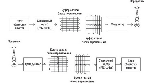

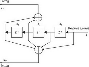

Кодовое усиление, как средство повышения надежности связи
Для уменьшения количества ошибок при приеме/передаче данных в CC1101 может быть задействован блок защиты от ошибок (Forward Error Correction - FEC) работающий по принципу избыточного кодирования [4, 5].
Кодирование реализовано при помощи сверточного нерекурсивного кодера (рисунок 2) постоянной длины (4) с частотой потока 1/2 (один входной бит порождает один двухбитовый кодовый символ).
Рис. 2. | Упрощенная структура приемопередатчика CC1101. |
Поскольку сверточное кодирование лучше всего работает в условиях случайного появления ошибки в передаваемой/принимаемой битовой последовательности, а природа ошибок в радиоканале чаще всего способствует повреждению нескольких последовательно передаваемых бит дополнительно при передаче/приеме используется блок перемежения/деперемежения. В CC1101 для перемежения используется матрица 4×4 - по одной ячейке на кодированный выходной бит. В итоге полная схема работы блока защиты от ошибок выглядит следующим образом - рисунок 3.
Схема работы блока защиты от ошибок
Рис. 3. | Схема работы блока защиты от ошибок. |
Следует учитывать, что применение FEC ведет к падению фактической скорости передачи в два раза. Для сохранения прежней скорости передачи данных необходимо будет удвоить битовую скорость (или перейти от двоичного кодирования к четвертичному), что в ряде случаев может потребовать увеличения ширины частотного канала.

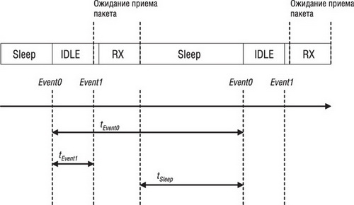

Режим Wake-on-Radio в приемопредатчиках CC1101
Приемопередатчик CC1101 является достаточно энергоэффективным решением - так, токи потребления в режиме приема лежат в пределах 14...17 мА, токи в режиме передачи 15...35 мА в зависимости от заданного уровня выходной мощности и частотного диапазона. CC1101 имеет несколько режимов низкого энергопотребления, начиная от уровня 0.2 до 200 мкА - в зависимости от задействованных узлов [4, 6].
В дополнении к этому реализован специальный режим работы - пробуждение по наличию радиосигнала - Wake-on-Radio (WOR). В данном режиме радиоприемная часть CC1101 периодически активируется для прослушивания канала в течение заданного времени для приема пакетов без участия внешнего контроллера. Для этого используется специальный таймер, тактируемый от внутреннего RC-генератора, периодически генерирующий два сигнала - включение регулятора напряжения цифровой части и запуск кварцевого генератора (Event0) - режим IDLE и, через некоторое время, включение режима приема (Event1) - RX. Если в течение установленного времени пакет не пришел, приемопередатчик переходит в режим IDLE, а затем в режим SLEEP. Момент срабатывания Event0 может быть отслежен на одном из GDOx выводов (рисунок 4).
Принцип работы режима Wake-on-Radio
Рис. 4. | Принцип работы режима Wake-on-Radio. |

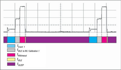

На рисунке 5 качественно показаны уровни потребления тока в режиме WOR.
Качественное распределение потребления тока при работе в режиме Wake-on-Radio
Рис. 5. | Качественное распределение потребления тока при работе в режиме Wake-on-Radio. |
Если пакет пришел - работа устройства в режиме приема продолжится до окончания приема пакета. После этого внешний контроллер должен обработать пакет и перевести приемопередатчик в режим SLEEP командой SWOR. Следует учитывать два факта:
данные пакета теряются при переходе в режим SLEEP;
время на прием, обработку пакета и перевод в спящий режим должно быть меньше периода генерации таймером WOR сигнала Event0.
Применение режима WOR позволяет в несколько раз снизить ток потребления при работе системы на прием пакетов.

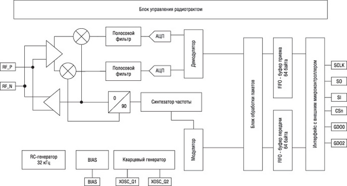

Основные особенности семейства CC11xL
CC110L (рисунок 6) - приемопередатчик для частотных диапазонов 300...348 МГц, 387...464 МГц, и 779...928 МГц, основанный на CC1101 с аналогичными характеристиками производительности радиотракта [8, 9]. Имеет аппаратную поддержку обработки пакетов (детектирование синхрослова, автоматический подсчет контрольной суммы), буферизации данных (FIFO-буферы по 64 байта на прием и передачу), непрерывной передачи больших объемов данных. Наилучшие показатели чувствительности -116 дБм при скорости передачи данных 0.6 кбит/с. Скорость передачи данных варьируется в пределах от 0.6 до 600 кбит/с.
Структура приемопередатчиков серии CC110L
Рис. 6. | Структура приемопередатчиков серии CC110L. |
Приемопередатчик поддерживает частотную (2-FSK, 4-FSK, GFSK) и амплитудную (OOK) модуляции сигнала. Время выхода из режима низкого энергопотребления (ток потребления ~200 нА) в режим приема или передачи - порядка 240 мкс. Отсутствие режима пробуждения по наличию радиосигнала (Wake-on-Radio - WOR) и блока коррекции ошибок (Forwarding Error Correction - FEC) несколько снижает функциональность устройства, но зато положительно сказывается на его цене. Отсутствует также аналоговый датчик температуры.
CC110L повыводно и схемотехнически совместим с CC1101 и выпускается в таком же корпусе - QLP20 (4×4 мм).

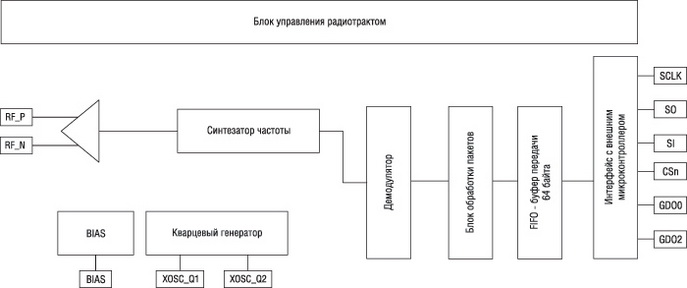

Для случаев, когда поток данных - только однонаправленный, идеально подойдут отдельные микросхемы приемников CC113L и передатчиков CC115L (рисунки 7 и 8), полностью совместимые с CC110L и имеющие еще меньшую стоимость [10-13].
Структурная схема приемника CC113L
Рис. 7. | Структурная схема приемника CC113L. |
Структурная схема передатчика CC115L
Рис. 8. | Структурная схема передатчика CC115L. |

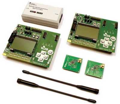

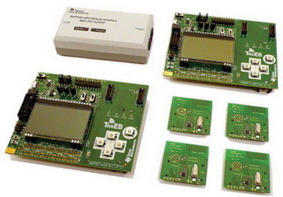

Отладочная платформа TRXEB
Для оценки возможностей приемопередатчиков серий СС110L предлагается отладочный набор CC110LDK-868-915 [18], содержащий:
- две платы TRXEB;
- два модуля с приемопередатчиками CC110L, по одному оценочному модулю с передатчиками CC115L и приемниками CC113L;
- комплект соединительных кабелей и документации (рисунок10).
Отладочный набор CC110LDK-868-915
Рис. 10. | Отладочный набор CC110LDK-868-915. |
Оценочные модули представляют собой печатные платы с установленными беспроводными устройствами, спиральными антеннами и разъемами для подключения внешней антенны.

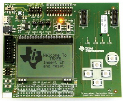

Плата TRXEB (рисунок 11) содержит микроконтроллер MSP430F5438 MCU, светодиодные индикаторы, разъемы для подключения внешних устройств, оценочных модулей, набор кнопок, индикатор освещенности, трехосевой датчик ускорения, точечный жидкокристаллический экран 128×64 точки.
Отладочная плата TRXEB
Рис. 11. | Отладочная плата TRXEB. |
В качестве примера в TRXEB предустановлен тест канала передачи данных на ошибки передачи (PER test) и тест на дальность связи, исходные тесты демонстрационной программы также предоставляются. Подключение к персональному компьютеру - через USB-интерфейс.
