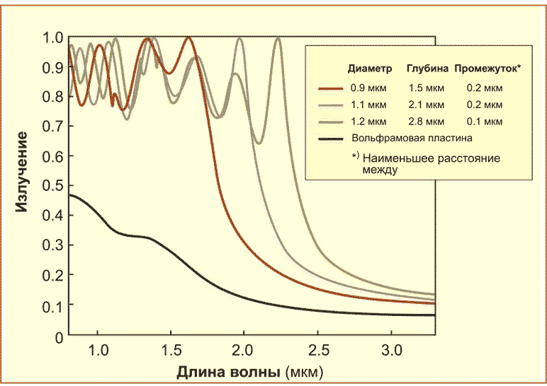

На данной диаграмме демонстрируется, как различия в наноструктуре вольфрамового фотонного кристалла могут отзываться на спектре излучаемого света. (Излучательная способность показывает эффективность излучения). В этом примере три спектра, изображенных цветными линиями, излучаются раскаленными вольфрамовыми образцами, содержащими наноразмерные ямки различного диаметра, глубины, и с разным расположением. Эти различия в геометрии резко изменяют преобладающую длину волны в излучаемом свете. Спектр, изображенный черной линией, получен от образца с гладкой поверхностью.
Диаграмма выше демонстрирует, как влияет рельеф поверхности на спектральную излучательную способность фотонного кристалла. Кривая показывает тепловую излучательную способность при различных длинах волн. Спектр, изображенный черной линией, получен от образца с гладкой поверхностью. Три спектра, изображенных цветными линиями, излучаются раскаленными вольфрамовыми образцами, содержащими наноразмерные ямки различного диаметра, глубины, и с разным расположением. Как результат – их спектры излучения резко различаются. «Так, меняя геометрические параметры фотонного кристалла для данного материала, вы можете настроить границы, в которых происходит излучение, и в которых оно не происходит» – заявил Селановик.

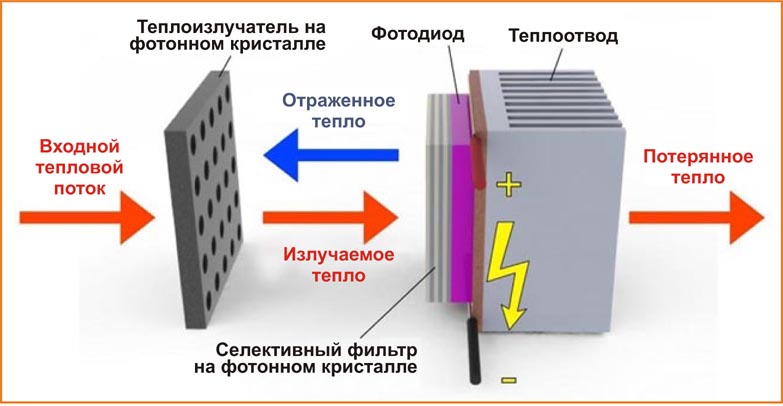

В этой новейшей разработке MIT тепло, вводимое от источника энергии, повышает температуру вольфрамового фотонного кристалла, который передает тепловое излучение с выбранной длиной волны к фотодиоду. Второй фотонный кристалл, расположенный на поверхности фотодиода, пропускает тепло только с теми длинами волн, которые диод способен преобразовать в электричество, а остальные отражает назад на вольфрамовый фотонный кристалл, которые он снова поглощает и излучает. Электричество от фотодиода поступает на схему, преобразующую величину выходного напряжения до уровня, необходимого для питания внешних устройств.
На рисунке выше схематично изображена ТФЭ система на фотонных кристаллах. Тепло от источника слева повышает температуру вольфрамового фотонного кристалла – теплоизлучателя, который излучает тепло с выбранной длиной волны на фотодиод, а фотодиод конвертирует его в электрическую энергию. Несмотря на тщательную подгонку, вольфрамовый теплоизлучатель отдает так же тепло с длинами волн, которые фотодиод не способен преобразовать в электричество. Для устранения данных потерь, исследователи установили на поверхности диода другой фотонный кристалл, изготовленный из серии чередующихся слоев кремния и диоксида кремния, который используется здесь для передачи определенных длин волн и для отражения других. Он отражает любые излучения с ненужной длиной волны назад на вольфрамовый теплоизлучатель, где они вновь поглощаются, а затем излучаются для обеспечения большего количества тепла с длинами волн, которые фотодиод способен преобразовать.
