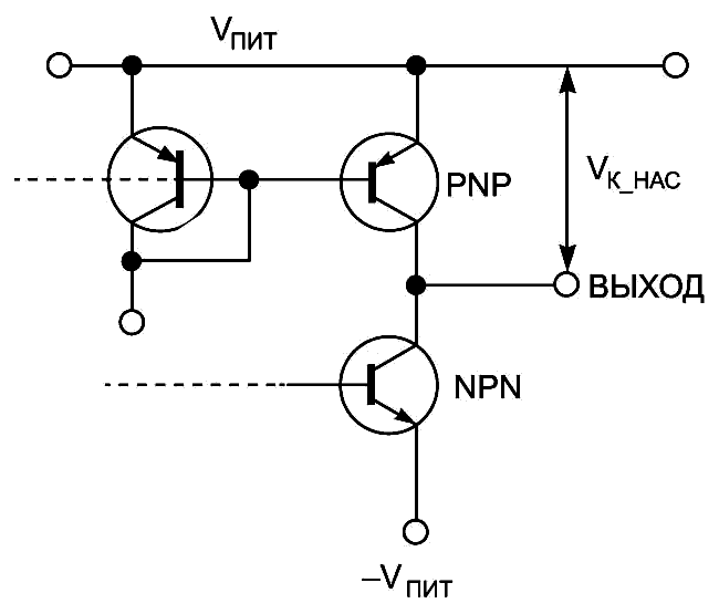

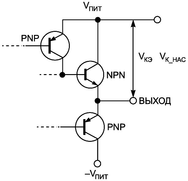

По мере снижения напряжений, питающих ОУ, одним из решений, направленных на расширение диапазона сигналов, с которыми может работать усилитель, было превращение классического выходного каскада в каскад с rail-to-rail выходом. На Рисунке 1 показан классический выходной каскад. С таким каскадом, без rail-to-rail, разница между выходным сигналом и напряжением положительной шины питания не может быть меньше 1 В. Чтобы подобраться к шинам питания поближе, разработчики заменили обычный выходной каскад каскадом с общим эмиттером (Рисунок 2). Так называемый rail-to-rail выход может позволить выходному напряжению приблизиться к шинам питания на 50 – 100 мВ, в зависимости от размеров выходного транзистора и тока нагрузки.
Максимальный ток потребления операционных усилителей: технические спецификации обманывают?
Рисунок 1. В классическом выходном каскаде, без rail-to-rail, разница между выходным сигналом и напряжением положительной шины питания не может быть меньше 1 В.
Рисунок 2. Чтобы приблизить выходное напряжение к шинам питания, разработчики заменили обычный выходной каскад каскадом с общим эмиттером.
Сравнивая эти два выходных каскада, следует отметить, что классический каскад имеет усиление по току, и меньшее единицы усиление по напряжению, и отличается низким выходным сопротивлением. Выход с rail-to-rail представляет собой схему с общим эмиттером, и поэтому имеет коэффициент усиления по напряжению равный произведению крутизны на сопротивление нагрузки RL. RL состоит из внешнего сопротивления нагрузки и выходного сопротивления транзистора. При разнице между выходным напряжением и шиной питания, превышающей несколько сотен милливольт, выходной импеданс большой, и в большинстве случаев им можно пренебречь, но только не тогда, когда уровень выхода близок к напряжению питания. Также следует заметить, что выход можно рассматривать как классическую схему двухтранзисторного токового зеркала, которое может оказаться источником проблем.
В нормальном режиме работы средний каскад подтягивает узел база-коллектор вниз, отдавая в нагрузку больше тока и поднимая уровень напряжения. При наличии отрицательной обратной связи усиление входного и среднего каскадов уменьшается до тех пор, пока не будет уравновешено влияние цепи обратной связи.
Когда вы используете ОУ в качестве компаратора, средний каскад тянет узел база-коллектор вниз, стремясь замкнуть обратную связь. Но в отсутствие обратной связи каскад будет продолжать тянуть узел книзу с еще большей настойчивостью. Возникающий дополнительный ток находит путь от вывода положительного питания к отрицательному и становится добавочным током потребления. Управлять выходным каскадом можно различными способами, используя разницу в подвижности дырок и электронов, при этом увеличение тока потребления будет асимметричным.
