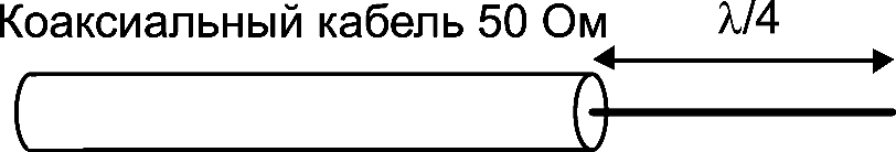

Штыревая антенна представляет собой четвертьволновый отрезок прямого провода или стержня (Рис. 1), подключаемого непосредственно к выводу RX/TX. Резонансная длина четвертьволновой штыревой антенны может быть вычислена по формуле:
L (см) = 7500 / частота (МГц)
Длина четвертьволнового отрезка для частоты 433.92 МГц равна 17 см.

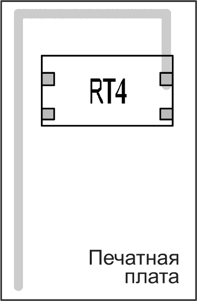

Штыревую антенну можно, также, изготовить в виде дорожки печатной платы (Рис. 3).
Рисунок 3.
Длина дорожки должна быть на 10-20% меньше, чем дают расчеты. Насколько меньше – зависит от типа диэлектрика и толщины печатной платы. Если устройство портативное, антенну надо делать чуть короче, чтобы компенсировать влияние рук.
Дорожку антенны проводите на плате на расстоянии не менее 5 мм от остальных цепей.
