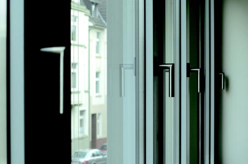

Ученые исследователи из института Фраунхофера (Fraunhofer) микроэлектронных схем и систем IMS в Дуйсбурге уже разработали версию устройства такого датчика, особенно надежную и простую в эксплуатации и не нуждающуюся в батарейках и проводах. «Наши беспроводные оконные контакты берут электроэнергию из окружающих радиосигналов» – поясняет д-р Герд фон Бегел (Gerd vom Bögel), ученый в IMS. До сих пор беспроводные модели зависели от аккумуляторов или солнечных батарей. Но оба этих подхода имеют свои недостатки. Батареи должны периодически подзаряжаться, чтобы датчики окон были в рабочем состоянии. При использовании солнечных батарей такой проблемы нет, но датчики не должны затеняться, должны быть постоянно освещены. Датчики с солнечными батареями также менее эстетичны, потому что они не могут быть спрятаны в темном углу окна. Остаются классические конструкции: оконные датчики с кабельными соединениями. Такие системы были на рынке в течение многих лет. Основной аргумент против них – сложность установки и часто отсутствие возможности установить их в существующие здания.
Беспроводной оконный датчик - не требует обслуживания, не нуждается в батарейках
Однако установка новой системы несложна и не требует больших усилий. Помимо датчиков на окнах, каждая комната оснащена компактным контроллером. Этот модуль не только получает сигналы от всех датчиков, но и питает их энергией своих радиосигналов. Комнатный контроллер также имеет функцию передачи информации на центральную базовую станцию здания, через которую пользователь может запрашивать состояние всех окон. Кроме того, система может быть настроена на обслуживание удаленных запросов, например со смартофона пользователя. Единственным условием для этого является DSL подключение к базовой станции.
Управление энергоснабжением было тем вопросом, который вызвал наиболее сильные головные боли в процессе разработки. «Комнатные контроллеры тоже должны соответствовать определенным ограничениям на силу своего радиоизлучения. Это делает особенно сложным доставку достаточной энергии для всех датчиков в больших комнатах», – указывает фон Бегел – «Но мы сделали так, что все сенсорные модули и антенны настолько тонко настроены друг на друга, что система надежно работает даже на значительных расстояниях».
Ученые из IMS Research уже построили первый прототип и знают, в какую сторону двигаться далее. Они надеются интегрировать по этой же схеме другие типы датчиков, например, для регулирования температуры. В настоящее время термостаты установлены только где-то внутри помещения, и если дверь открыта, температура у двери будет ниже, чем в середине комнаты. В результате термостат будет излишне увеличивать температуру помещения. Новая система позволит устанавливать датчик именно там, где желательно получение определенной температуры – например, на стенке шкафа перед обеденным столом.
