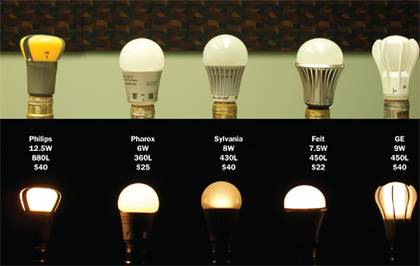

Почему светодиодные лампы А19 так дорого стоят? Чтобы получить обоснованный ответ на этот вопрос, независимая лаборатория MuAnalysis вскрыла пять ламп и нашла повод задать другие вопросы.
Лампы А19, которые входят в состав большинства светильников, поставляются в светодиодном исполнении. Розничная цена светодиодов находится в пределах 20–40 долл. (эквиваленты 40- и 60-Вт ламп накаливания). Одни из них оснащены регулятором яркости, другие его не имеют. Производители заявляют, что срок службы этих ламп составляет 25–50 тыс. ч, если ежедневно эксплуатировать их в течение 3–4 ч. При бережной эксплуатации эти лампы переживут своего владельца.
Но почему они так дорого стоят? Их цена оправдана? Почему некоторые лампы вдвое дороже других?
Лаборатория MuAnalysis вскрыла пять светодиодных ламп А19: 60-Вт эквивалент лампы накаливания от Philips, мощность потребления ­которой – 12,5 Вт, световой поток – 800 лм; 40-Вт эквиваленты от Feit, GE, Pharox и Sylvania (см. рисунок). В результате исследования возникли новые вопросы.
Лампы, принявшие участие в исследовании
В отличие от традиционных ламп накаливания и компактных люминесцентных ламп в невзрачной обертке, каждая светодиодная лампа поставляется в специальной красивой упаковке, которая повышает суммарную стоимость изделия.
Очевидно, эти лампы не относятся к предметам широкого потребления – они дорого стоят и имеют большой срок службы. Однако цена на электронные устройства так упала за последнее время, что долговечность изделия больше не является определяющим фактором стоимости. Тогда почему стандартная лампа стоит дороже младшей модели цифрового аппарата?
Каждая протестированная лампа обладает уникальным внешним видом. Например, в конструкции лампы GE имеется керамическая шейка и ребра, изготовление которых обходится дороже пластико-металлических конструкций.

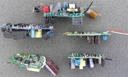

В основании всех ламп установлены печатные платы с электролитическими конденсаторами и трансформаторами большого размера (см. рисунок). Известно, что требования к обеспечению надежной эксплуатации светодиодов высоки. Как долго электролитические конденсаторы проработают при высокой температуре?
Все лампы оснащены встроенной печатной платой с электролитическими конденсаторами и трансформаторами большого размера
Сравнительный анализ ламп
Лампы с регулируемой яркостью свечения оснащены силовыми кремниевыми транзисторами Infineon или ST. Ни в одной электронной схеме нет карбидокремниевых транзисторов.
Для каждой лампы разработана собственная микросхема драйвера, отличная от ИС других источников света. Лампа Pharox использует четыре микросхемы, 40 резисторов и 16 конденсаторов, а также трансформаторы и множество диодов. Все эти компоненты обеспечивают регулировку яркости 40-Вт эквивалента лампы накаливания лишь в тех случаях, если диммер новый, поскольку старая схема может оказаться несовместимой.
В лампе Philips применяется технология удаленного люминофора, преобразующего излучение с коротковолновым спектром в свет с большей длиной волны. В качестве люминесцентной среды в двух лампах применяется оксид лютеция, однако последние несколько лет этот материал в лампах не применялся. В других лампах используются стандартные люминофоры, например, на основе фосфата бария и алюмоиттриевый гранат (АИГ) с добавками церия и другие люминофоры с редкоземельными элементами.
Удивительно, что во всех лампах были обнаружены нитрид-галлиевые светодиоды, т.е. ни в одном из этих источников света не используются RGB-светодиоды. Красные светодиоды Pharox с линзами не загораются при включении лампы. Очевидно, что они не предназначены для выравнивания цвета излучения. Возможно, лампа зажигается красным, когда истекает ее срок службы, либо она неправильно подключена.
Компания Philips широко использует светодиоды марки Luxeon Rebel в модулях, допускающих замену при выходе из строя (см. таблицу). Ожидалось, что в лампе Sylvania будут установлены светодиоды Osram или семейства Dragon, но вместо них оказались кристаллы Cree.
Светоизлучающая площадь светодиодов варьирует в пределах 4–12 кв.мм в лампах, эквивалентных 40-Вт лампам накаливания, тогда как энергопотребление находится в диапазоне 6–9 Вт. В некоторых лампах установлены четыре светодиодных кристалла, в других – 48.
