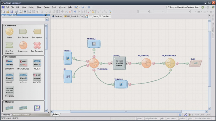

  • возможность введения проекта в графическом (схемном) виде позволяет полностью отказаться от использования (да и знания) HDL-языков;
  • обширный перечень поставляемых ПЛИС-ориентированных устройств позволяет быстро и просто «строить» проектируемую систему;
  • пользовательские компоненты и вспомогательные логические блоки могут быть созданы на основе уже существующих в виде все той же схемы или при помощи описания на VHDL;
  • схемотехнический редактор поддерживает работу с иерархическими структурами без каких-либо ограничений на глубину иерархий и количество используемых страниц схемы;
  • при необходимости пользователь может применять многоканальные структуры (многократное использование единожды описанного фрагмента);
  • возможность использовать шинные соединения при работе с мультивыводами значительно упрощает ввод проекта;
Пример принципиальной схемы проекта ПЛИС

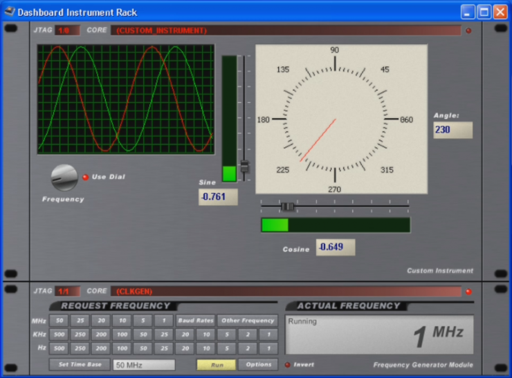

  • уникальная технология LiveDesign активно использует виртуальный инструментарий, позволяющий видеть «происходящее» в ПЛИС на протяжении всего цикла проектирования. Виртуальные инструменты встраиваются в проект на схемотехническом уровне. После загрузки проекта в NanoBoard пользователь может «общаться» с ним через специальную панель визуализации;
Пример специальной панели визуализации
нажмите для увеличения
  • виртуальный инструментарий имеет те же функциональные возможности, что и простое VHDL-моделирование, но показывает реальные сигналы, протекающие в кристалле. Виртуальный инструментарий включает в себя логические анализаторы, генераторы частот, счетчики частот, модули ввода/вывода.

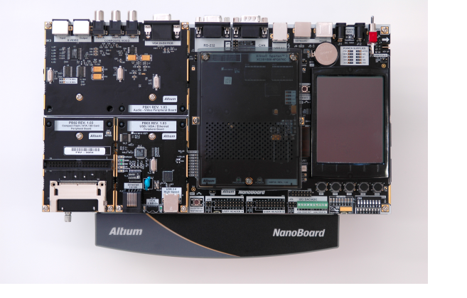

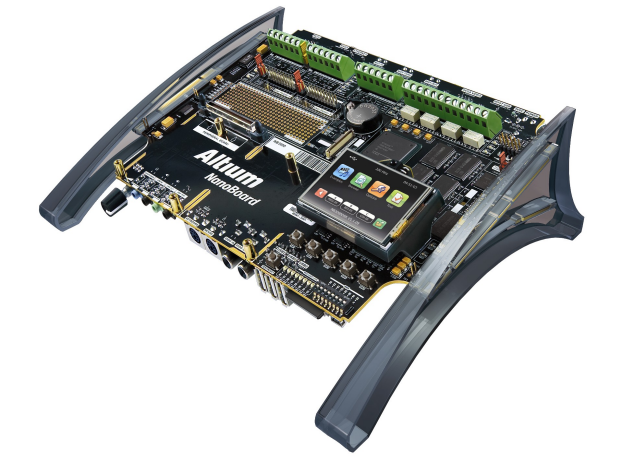

Платы отладки и макетирования NanoBoard
NanoBoard – это составная часть технологии LiveDesign. Технология LiveDesign увязывает воедино программную и аппаратную части проекта, превращая рабочее место проектировщика в программно-аппаратный комплекс. Этот комплекс состоит из собственно системы проектирования Altium Designer и платы отладки NanoBoard. Таким образом, разработчик может постоянно взаимодействовать с реальным проектом, который «крутится» внутри реальной ПЛИС, а не с некой виртуальной моделью. При этом используется следующая концепция ведения проекта: «собираем» схему, загружаем ее в ПЛИС, проверяем работоспособность, отлаживаем. В рамках концепции LiveDesign активно использует виртуальный инструментарий (генераторы частот, счетчики частот, логические анализаторы, периферийное сканирование и т.д.), что позволяет видеть на экране компьютера реальные процессы, протекающие в ПЛИС.
В настоящее время компания Altium Ltd. поставляет на рынок 2 типа плат NanoBoard для отладки и макетирования систем на основе ПЛИС:
  • NanoBoard 3000 – она обеспечивает работу с ПЛИС только одного производителя и бывает 3 видов: NB3000XN-01, NB3000AL-01, NB3000LC-01 с наиболее мощными встроенными ПЛИС: Xilinx Spartan 3AN, Altera Cyclone III, LatticeECP2.
Плата NanoBoard 3000
  • NanoBoard NB2 – универсальная плата, которая поддерживает работу с ПЛИС различных производителей благодаря сменным дочерним платам (Daughter Board). Поставляется на выбор с одной из дочерних плат:
    • Xilinx Spartan-3 DB30 Daughter Board;
    • Altera Cyclone II DB31 Daughter Board;
    • Lattice ECP DB32 Daughter Board.
Плата NanoBoard NB2
Замена дочерней платы, на которой размещен тот или иной кристалл, позволяет разработчику быстро и просто переориентировать проект на другого ПЛИС-производителя с возможностью отладки проекта на реальной ПЛИС.

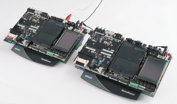

Для большей гибкости отладки проекта несколько NanoBoard могут быть объединены и использоваться совместно. «Совместный» вариант работы будет востребован в том случае, если проект содержит несколько кристаллов, причем от разных производителей, и разработчику необходимо смакетировать его работу. Для этого используется два разъема NanoTalk (Master и Slave). Контроллеры NanoTalk управляют маршрутизацией сигналов и обеспечивают непрерывность JTAG-связи для нескольких плат. При этом для каждого кристалла полностью доступен виртуальный инструментарий периферийного сканирования.
Объединение плат NanoBoard

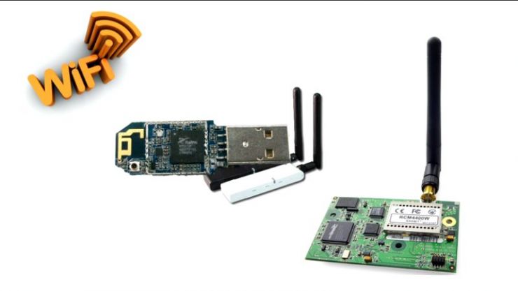

В 10-й версии Altium Designer осуществлена поддержка USB и Wi-Fi. Стеки программной платформы обеспечивают Wi-Fi-соединение на базе USB 2.0 при помощи экономичных аппаратных USB-устройств, а также 2G и 3G мобильный доступ к сети через периферийную плату PB15 2G/3G для платформ NanoBoard2 и NanoBoard 3000.
Аппаратные средства для моделирования устройств USB и Wi-Fi
