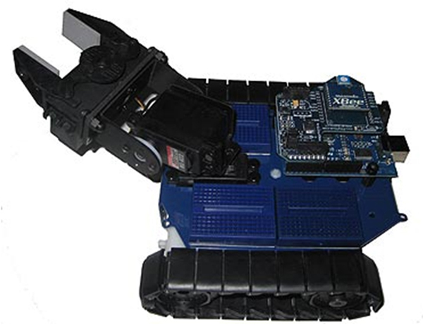

Робот-игрушка RobotShop Rover под управлением Arduino
Рисунок 1. Робот-игрушка RobotShop Rover под управлением Arduino, который программируется и получает команды от ПК по интерфейсу USB. Модуль приемопередатчика XBee 2.4 ГГц может использоваться для удаленного управления и получения данных от робота.

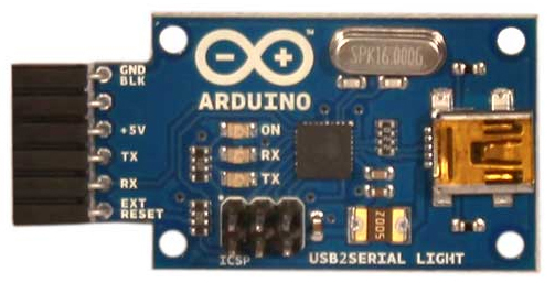

Многие платы Arduino уже содержат в себе интерфейс USB, но некоторые, в компактном форм-факторе или бюджетные варианты, его не имеют. Самый простой способ добавить USB к таким платам – использование дополнительного адаптера USB Serial Light adapter (Рисунок 2), выполняющего функцию моста USB-UART (преобразует сигналы Rx и Tx последовательного порта микроконтроллера в сигналы интерфейса USB).
Адаптер Arduino USB Serial Light adapter
Рисунок 2. Адаптер Arduino USB Light adapter может использоваться для реализации USB интерфейса на платах Arduino.
В адаптере используется микроконтроллер ATmega8U2, запрограммированный для выполнения функций конвертера USB-UART. Так как ПО микроконтроллера использует стандартные драйверы USB COM, установка внешних драйверов не потребуется. Кроме того, пользователи могут самостоятельно изготовить такой адаптер, как на микроконтроллере ATmega8U2, так и на специализированной микросхеме FT232RL производства компании Future Technology.

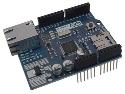

Платы Arduino Uno и Mega, а также многие их производные, позволяют использовать стандартную плату расширения Ethernet Shield (Рисунок 3), построенную на базе 10/100 Ethernet контроллера Wiznet W5100. Плата также имеет установленный слот для карт памяти microSD, которая может использоваться для хранения файлов, доступ к которым возможен через сеть. Arduino «общается» с контроллером Ethernet и картой памяти по интерфейсу SPI (посредством разъема ICSP). Питание плата может получать по сетевому Ethernet кабелю (технология Power-over-Ethernet), но для этого требуется специальный модуль DC/DC преобразователя. Основная Ethernet библиотека содержит файлы, которые позволяют платам Arduino Uno и Mega инициализировать контроллер Ethernet и работать с ним, организовать Клиент или Сервер для четырех одновременных входящих или исходящих соединений.
плата расширения Arduino Ethernet Shield
Рисунок 3. Плата расширения Arduino Ethernet Shield, поддерживающая 10/100 Мбит/с Ethernet, может работать совместно с модулем PoE.

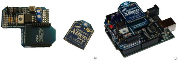

Одной из самых популярных реализаций беспроводной передачи данных является плата расширения XBee Shield, разработанная компанией Libelium в тесном сотрудничестве с Arduino (Рисунок 4а и 4b). Плата выполнена на базе радио модулей XBee или XBee-Pro, производства компании Digi. Модули поддерживают различные топологии сети и могут использоваться в качестве беспроводного моста USB-Serial.
Платы расширения Libelium XBee Shield
Рисунок 4 Платы расширения Libelium XBee Shield позволяют непосредственно подключить радио модули MaxStream к популярным платам Arduino.
