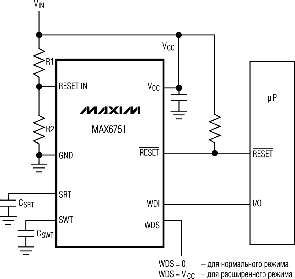

Одно из таких устройств выпускается компанией Maxim (Рисунок 1). Времена тайм-аута оконного сторожевого таймера MAX6751 задаются с помощью двух конденсаторов.
Время тайм-аута оконного сторожевого таймера MAX6751 устанавливается двумя конденсаторами
Рисунок 1. Время тайм-аута оконного сторожевого таймера MAX6751 устанавливается двумя конденсаторами.

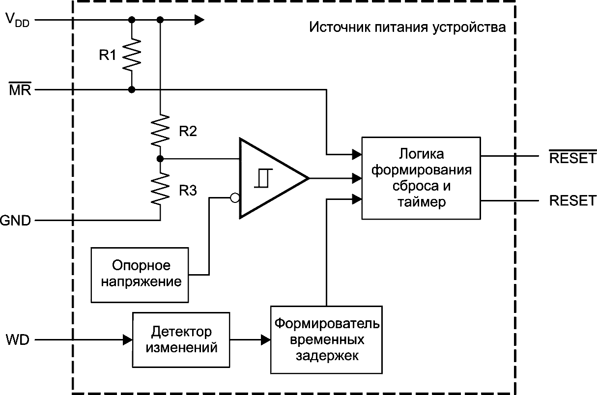

Микросхема TPS3126 компании Texas Instruments, если не принимать во внимание незначительные отличия, похожа на оконный сторожевой таймер. Недорогой прибор в корпусе SOT-23 предлагается во множестве вариантов, различающихся диапазонами напряжений и времени задержки (Рисунок 2).
Микросхема Texas Instruments TPS3126 одновременно выполняет функции монитора напряжения питания и сторожевого таймера
Рисунок 2. Микросхема Texas Instruments TPS3126 одновременно выполняет функции монитора напряжения питания и сторожевого таймера.

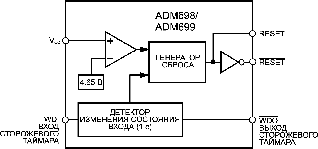

Функции сторожевого таймера и контроля напряжения одного источника питания выполняет простая микросхема ADM699 производства компании Analog Devices (Рисунок 3).
Микросхема Analog Devices ADM699 имеет очень простую и понятную архитектуру
Рисунок 3. Микросхема Analog Devices ADM699 имеет очень простую и понятную архитектуру.

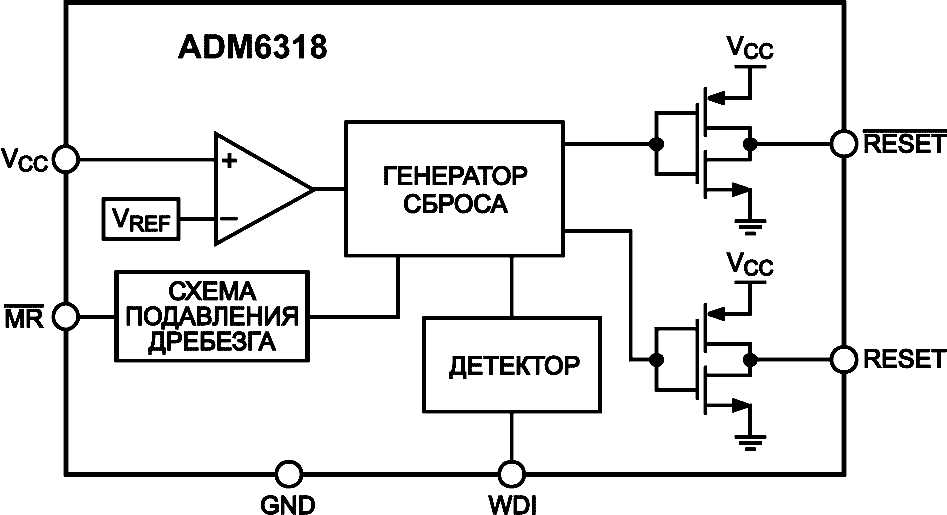

Входы сброса некоторых современных микропроцессоров не допускают подачу сигналов с медленно нарастающими фронтами. Открытый сток транзистора отвечает этим требованиям только в случае использования подтягивающего резистора с малым сопротивлением, что значительно увеличивает энергопотребление. Для таких случаев Analog Devices выпускает несколько устройств, в частности, микросхему ADM6316 (Рисунок 4), имеющих двухтактный выход.
Микросхема сторожевого таймера Analog Devices ADM6316 имеет двухтактный выход
Рисунок 4. Микросхема сторожевого таймера Analog Devices ADM6316 имеет двухтактный выход.
