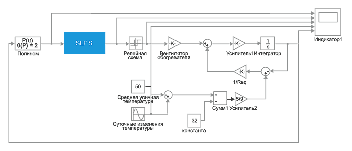

Технология Cadence и пакет MathWorks MATLAB Simulink объединяют два ведущих в отрасли инструмента моделирования в мощную среду совместной симуляции (SLPS – SimuLink-PSpice). Simulink – это платформа для моделирования и модельно-ориентированного проектирования динамических систем. Интеграция SLPS позволяет разработчикам выполнить моделирование на системном уровне, используя реалистичные электрические PSpice модели компонентов. Проблемы проектирования и интеграции могут быть выявлены на более ранних этапах разработки, сокращая количество прототипов, необходимых для выпуска проекта. SLPS также позволяет разработчикам проводить моделирование схемы и комплексной системы при создании таких электромеханических устройств, как блоки управления, датчики и преобразователи питания (Рисунок 3).
Единая среда для проектирования печатных плат, симуляции и анализа схем от Cadence
Рисунок 3. Интеграция SLPS позволяет разработчикам организовать взаимодействовать Allegro AMS Simulator / PSpice схемы с пакетом Simulink для последующего изучения сигналов после комбинированного моделирования Simulink-Allegro AMS Simulator / PSpice.
