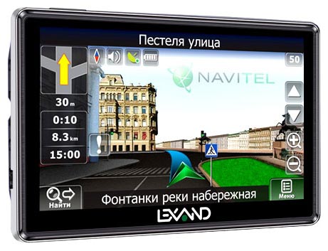

Lexand STR-5350
Lexand STR-5350 наделен 5-дюймовым сенсорным TFT-экраном с разрешением 480 на 272 точки. На дисплей нанесено специальное покрытие, которое предотвращает появление бликов на солнце. Передняя панель навигатора абсолютно плоская, экран не утоплен в корпус – он находится на одном уровне с ним. Это значит, что в устройстве отсутствуют бортики, которые скапливают под собой пыль и мешают пальцевому управлению. Задняя панель навигатора сделана из материала «софт-тач» – прорезиненного пластика. К качеству сборки претензий нет – панели хорошо подогнаны друг к другу, зазоры между ними минимальные, ничего не скрипит и не шатается. Толщина устройства – 10 мм против 13 мм в случае предыдущих моделей торговой марки Lexand.
В Lexand STR-5350 установлена одна из самых производительных аппаратных платформ для автомобильных GPS-навигаторов – SiRFatlasV. При этом ее, как уже говорилось выше, «разогнали» с привычных 533 до 664 МГц. Объем оперативной памяти равен 128 Мб, а внутренней – 4 Гб. Внутреннюю память можно расширить с помощью карт памяти microSD емкостью до 16 Гб. Благодаря встроенному аккумулятору устройство может работать автономно до 3 часов, а с минимальной подсветкой – до 4.5 часов.
В качестве операционной системы на Lexand STR-5350 используется Windows CE 6.0; поверх нее «натянут» фирменный интерфейс от Lexand со специальными иконками в стиле iPhone, который оптимизирован для удобного нажатия пальцами.
