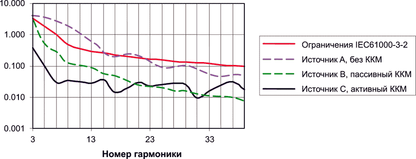

Рисунок 1. Из сопоставления кривых видно, что активный контроллер ККМ в источнике питания значительно превосходит пассивный корректор, с большим запасом перекрывая требования спецификации EN/IEC61000-3-2 по уровню гармоник в сети переменного тока. (Информация предоставлена компанией ON Semiconductor).
На Рисунке 1 демонстрируются входные гармоники для трех различных компьютерных источников питания мощностью 250 Вт на фоне ограничений, накладываемыми спецификациями EN/IEC61000-3-2 для устройств класса D. Амплитуды гармоник пропорциональны входной мощности этих устройств. Пассивный ККМ обеспечивает соответствие стандарту только по уровню третьей гармоники. Источник питания со схемой активного ККМ не только отвечает спецификации EN/IEC61000-3-2, но и значительно превосходит ее требования.
Несмотря на простоту схемотехнических решений и использования, схемы пассивных ККМ имеют ряд недостатков. Во-первых, габариты катушки индуктивности накладывают ограничения на их применение во многих приложениях. Во-вторых, чтобы обеспечить возможность использования устройства в любых странах, потребуется переключатель диапазонов напряжения питания. Это повышает риск выхода прибора из строя вследствие ошибки пользователя при установке переключателя. Наконец, напряжение питания не регулируется, что сказывается на стоимости и эффективности работы DC/DC преобразователя, установленного после схемы ККМ.

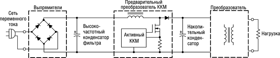

Помимо хороших характеристик, рост цен на медь и материалы магнитных сердечников, в сочетании с постоянным снижением стоимости полупроводниковых элементов, склоняют чашу весов в пользу активных ККМ, даже для самых чувствительных к стоимости потребительских устройств. В следующей схеме (Рисунок 2), активный ККМ включен между входным выпрямителем и накопительным конденсатором, за которым находится DC/DC преобразователь. Микросхема ККМ с соответствующими элементами формирует входной ток, повторяющий форму входного напряжения, что позволяет достичь значения коэффициента мощности 0.9 и выше.
Понимание различных методов коррекции коэффициента мощности для AC/DC преобразователей
Рисунок 2. Схема активного контроллера ККМ расположена между входным выпрямителем и накопительным конденсатором. (Информация предоставлена компанией ON Semiconductor).
