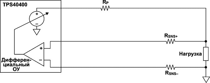

Эффективным будет также добавление высокочастотного блокировочного конденсатора в локальном источнике питания. В современных преобразователях часто имеется дифференциальный усилитель для подключения вынесенной цепи обратной связи. Два измерительных резистора, расположенных рядом с нагрузкой, соединяют ее через дифференциальную пару с контроллером. Как видно из Рисунка 1, контроллер синхронного понижающего преобразователя Texas Instruments (TI) TPS40400 содержит специальный дифференциальный усилитель, компенсирующий падение напряжения на паразитном сопротивлении (RP) линии питания.
 Вынесенные цепи обратной связи в источниках питания
Рисунок 1. Вынесенная цепь обратной связи в дифференциальном усилителе компенсирует падение напряжения на паразитном сопротивлении.

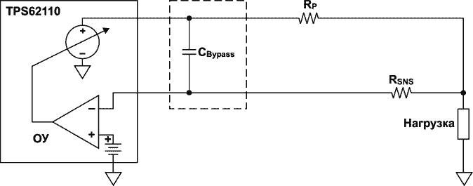

Удаленное измерение на нагрузке можно выполнять и при отсутствии специального дифференциального усилителя. Резистор для подключения цепи вынесенной обратной связи позволяет подать напряжение нагрузки на преобразователь и регулировать выходное напряжение, сравнивая напряжение на нагрузке с опорным напряжением. На Рисунке 2 показана конфигурация понижающего преобразователя TI TPS62110 с удаленным измерением нагрузки и компенсацией на выходе падения напряжения на паразитном сопротивлении (RP).
Рисунок 2. Удаленное измерение через резистор RSNS компенсирует падение напряжения на паразитном сопротивлении RP.
Однако если динамическая нагрузка подключена так, как показано на Рисунке 2, линия удаленного контроля поднимает динамическое напряжение и пытается компенсировать его падение на паразитном сопротивлении (RP). Вследствие задержки сигнала в контроллере это может привести к низкочастотным колебаниям, которые на осциллограмме выходного напряжения выглядят как небольшое дрожание сигнала на частоте коммутации нагрузки, приводящее к увеличению уровня пульсаций на выходной стороне. Высокочастотный блокировочный конденсатор (CBypass) позволяет легко исправить эту ситуацию. Он отфильтровывает высокочастотную динамическую составляющую, сохраняя при этом измеряемый уровень постоянного напряжения.

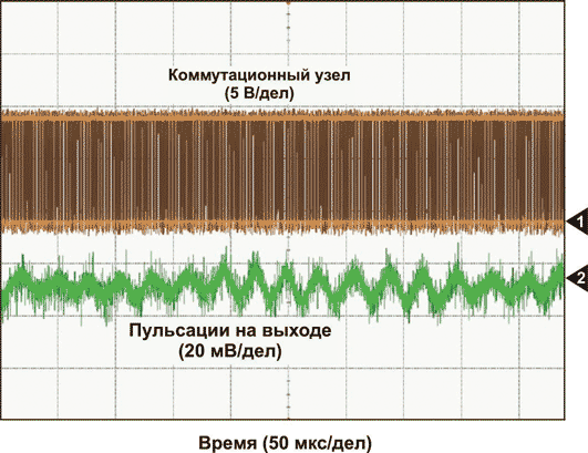

Рисунок 3. Первоначальные выходные пульсации на частоте 33 кГц.

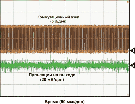

7-вольтовый источник питания драйвера затворов на понижающем преобразователе TPS62110 был протестирован с блокировочным конденсатором емкостью 1 мкФ. На Рисунке 3 показаны пульсации на выходе с генерацией на частоте 33 кГц при отсутствии конденсатора. Из Рисунка 4 видно, что добавление блокировочного конденсатора 1 мкФ практически полностью удаляет из выходного напряжения колебания 33 кГц, в результате чего уровень пульсаций снижается до 20 мВ, что составляет 0.3% от номинального напряжения.
Рисунок 4. Ослабление пульсаций на выходе за счет блокировочного конденсатора емкостью 1 мкФ.
