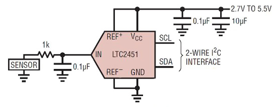

Рассмотрим один конкретный пример – одноканальный 16-битный АЦП LTC2451. Типовая схема включения микросхемы с интерфейсом I2C изображена на Рисунке 1. АЦП использует дельта-сигма модулятор и может выполнять 30 или 60 преобразований в секунду. Ошибка преобразования по всей шкале составляет 4 младших значащих разряда, а временя преобразования  позволяет мультиплексировать входы. Кроме того, микросхема очень компактна, выполнена в 8-выводном корпусе для поверхностного монтажа SOT-23 с размерами 2 × 3 мм.
Схема включения микросхемы АЦП LTC2451
Рисунок 1. 8-выводная микросхема АЦП LTC2451 предоставляет 16-битную точность и подключается к микроконтроллеру по интерфейсу I2C.

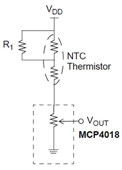

Тем не менее, более полезной может быть периферия, которая отвечает специфическим требованиям конкретного приложения. Например, Microchip предлагает широкий спектр цифровых потенциометров с интерфейсом I²C. Их можно использовать совместно с термисторами в приложениях контроля температуры. На Рисунке 2 показан пример, где потенциометр MCP4018 используется для калибровки термистора и учета его нелинейной характеристики.
Последовательно включенный цифровой потенциометр компании Microchip может использоваться в различных приложениях, в том числе для калибровки нелинейного термистора.
Рисунок 2. Последовательно включенный цифровой потенциометр компании Microchip может использоваться в различных приложениях, в том числе для калибровки нелинейного термистора.

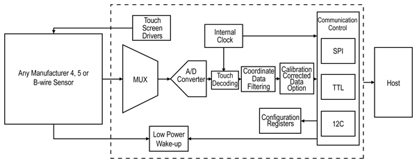

Ассортимент периферии с последовательными интерфейсами расширяется специальными устройствами для организации пользовательского или человеко-машинного интерфейса. Компания Microchip выпускает контроллер резистивного сенсорного экрана AR1000 (Рисунок 3), совместимый с интерфейсами I²C и SPI. Контроллер подключается к МК и поддерживает работу с 4-, 5- и 8-проводными сенсорными экранами различных производителей. Выходными данными контроллера являются цифровые координаты, которые отправляются непосредственно в МК по последовательному интерфейсу.
Контроллер сенсорного экрана Microchip AR1000
Рисунок 3. Контроллер сенсорного экрана Microchip AR1000 позволяет организовать современный пользовательский интерфейс в приложении.
