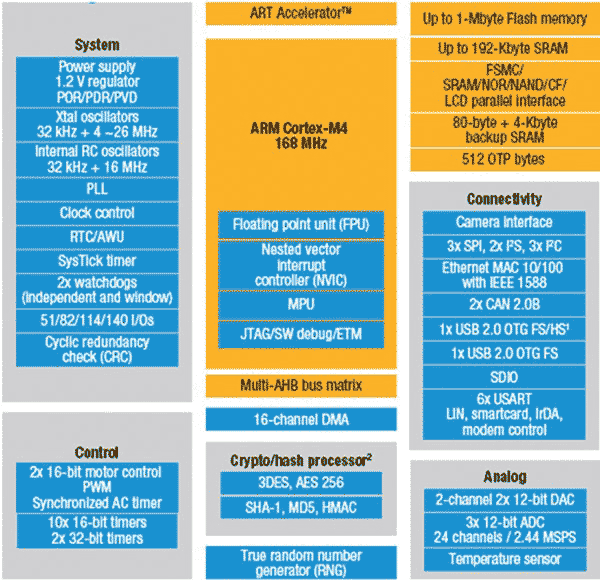

1. Особенности микроконтроллеров STM32 F4
Микроконтроллеры STM32 F4 компании STMicroelectronics являются в настоящее время самыми быстрыми среди микросхем с ядром Cortex-M. Их максимальная частота составляет 168 МГц, причем специалистам удалось добиться согласованной работы процессора и внутренней памяти программ без тактов ожидания на всех частотах, вплоть до максимальной. Это достигнуто за счет введения специального блока ART AcceleratorTM. На максимальной тактовой частоте 168 МГц быстродействие центрального процессора составляет 210 DMIPS.
Добавить в ядро Cortex-M арифметику с плавающей точкой стало возможным за счет увеличения степени интеграции кристаллов, обеспеченной топологическими нормами 90 нм. Таким образом, появилось ядро Cortex-M4, которое является основой микроконтроллеров STM32 F4. В семействе STM32 линейка F4 является старшей, структура ее микроконтроллеров приведена на Рисунке 1.
Структура микроконтроллеров STM32 F4
Рисунок 1. Структура микроконтроллеров STM32 F4.
Процессорное ядро микроконтроллеров STM32 F4, кроме базового набора команд ядра Cortex-M3, обеспечивает выполнение набора одноцикловых команд умножения с накоплением (MAC), команд управления потоком данных (SIMD) и арифметических команд «с насыщением». Ядро включает модуль выполнения операций с плавающей точкой (FPU) и модуль защиты памяти (MPU).
Блок FSMC в семействе STM32 F4 позволяет работать с оперативной памятью SRAM и PSRAM, flash-памятью NOR, NAND, Compact Flash и LCD 8080/6800.
Набор интерфейсов микроконтроллеров STM32 F4 включает порты Ethernet и USB FS/HS OTG, два порта CAN.
Удобство применения и надежность работы устройства увеличивают два внутренних RC генератора – 16 МГц и 32 кГц. Область применения микроконтроллеров расширяет встроенный контроллер цифровой видеокамеры. Коэффициент энергопотребления составляет около 230 мкА/МГц.
Увеличенная скорость преобразования 12-разрядных АЦП – 2.4 MSPS (7.2 MSPS при групповой работе), наряду с новым набором DSP-команд, позволяют семейству STM32 F4 занимать передовые позиции в классе сигнальных микроконтроллеров.
Отличительной особенностью микроконтроллера STM32F417 является встроенный процессор криптографии.
За прошедшее время микроконтроллеры STM32 проявили себя как удобные для проектирования и надежно работающие электронные компоненты. Их программирование поддержано обширными библиотеками Standard Peripheral Library, которые позволяют использовать отлаженные функции ввода/вывода.

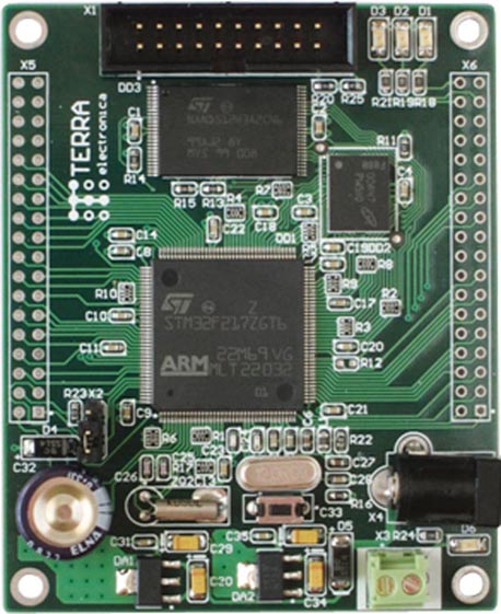

Модуль TE-STM32F417 (Рисунок 2) выполнен на микроконтроллере STM32F417ZGT6, который имеет в своем составе процессор криптографии.
Модуль TE-STM32F417
Рисунок 2. Модуль TE-STM32F417.
Для реализации алгоритмов обработки сигналов и криптографии, хранения данных модуль имеет большую внешнюю оперативную и flash-память (PSRAM 16MB, NAND-Flash 64MB). Для программирования и отладки установлен разъем JTAG, линии портов микроконтроллера выведены на два штыревых разъема.

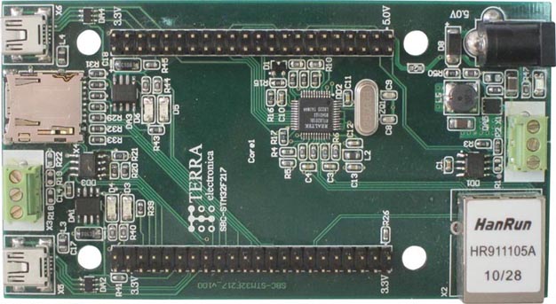

Интерфейсная плата TE-STM32DB1 (Рисунок 3) предназначена для установки модулей TE-STM32F217/417. Она включает порты Ethernet, USB HS и FS, CAN и RS-485.
Модуль TE-STM32DB1
Рисунок 3. Модуль TE-STM32DB1.

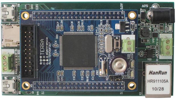

На Рисунке 4 показан тандем модулей TE-STM32F417 и TE-STM32DB1.
Тандем модулей TE-STM32F417 и TE-STM32DB1
Рисунок 4. Тандем модулей TE-STM32F417 и TE-STM32DB1.

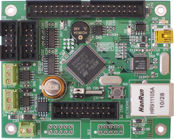

Модуль TE-STM32F407 выполнен на микроконтроллере STM32F207VGT6, процессорное ядро которого работает с внутренней флэш-памятью объемом 1 Мбайт на частотах до 168 МГц. В корпусе LQFP100 доступны 128 Кбайт ОЗУ, три 12-разрядных АЦП, два 12-разрядных ЦАП. Набор интерфейсов включает Ethernet MAC 10/100, USB OTG, 2×CAN, 5×USART, 3× SPI, I2C, SDIO.
При производстве модуля TE-STM32F407 (Рисунок 5) используется универсальная плата, на которой могут быть установлены микроконтроллеры STM32F107 и STM32F207. На плате, кроме микроконтроллера, установлены: SPI флэш-память AT45DB161D (16 Мбит), разъемы и драйверы порта Ethernet и двух портов CAN, разъем порта USB OTG, разъемы и драйверы двух портов RS-232. Для программирования и отладки предназначен разъем JTAG, 31 линия портов микроконтроллера выведена на двухрядный штыревой разъем. Имеются, также, аудио-усилитель и динамик.
Модуль TE-STM32F407
Рисунок 5. Модуль TE-STM32F407.
Этот функциональный набор аппаратных средств открывает большие возможности управления и обработки сигналов. Кроме того, модуль TE-STM32F407 способен работать в тандеме с дисплейными модулями TE-ULCD35/TE-ULCD3556 [1].

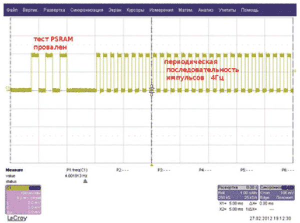

После подачи напряжения питания или системного сброса тестируемый модуль выполняет следующую последовательность действий:
  • первичная инициализация;
  • генерация и вывод на светодиод 3х импульсов частотой 2 Гц (маркер начала теста PSRAM);
  • выполнение теста PSRAM
в случае неудачи теста, выполняется непрерывная периодическая генерация и вывод на светодиод импульсов частотой 4 Гц (Рисунок 6).
Рисунок 6. В случае неудачи теста PSRAM, выполняется непрерывная периодическая генерация импульсов частотой 4 Гц.

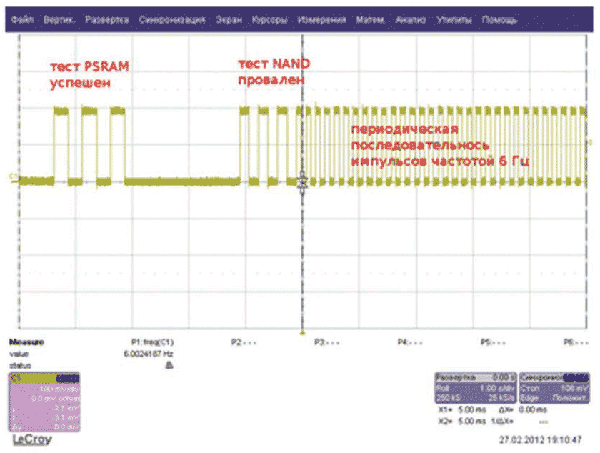

  • генерация и вывод на светодиод 3х импульсов частотой 3 Гц (маркер начала теста NAND)
  • выполнение теста NAND
в случае неудачи теста, выполняется непрерывная периодическая генерация и вывод на светодиод импульсов частотой 6 Гц (Рисунок 7)
Рисунок 7. В случае неудачи теста NAND, выполняется непрерывная периодическая генерация импульсов частотой 6 Гц.
