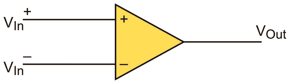

Импульсивным ответом может быть «два», и, в известном смысле, это будет правильно. На Рисунке 1 показан идеальный дифференциальный усилитель. Уравнение 1 описывает взаимосвязь между входами и выходами идеального дифференциального усилителя:
  (1)
Рисунок 1. Символическое изображение идеального дифференциального усилителя. Усилитель имеет два входа и один выход.
Пока что входов два.

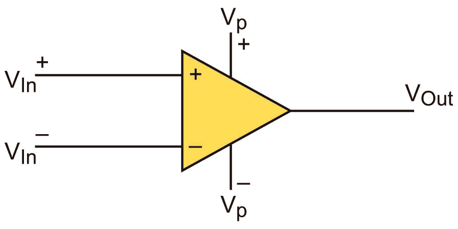

Реальные усилители имеют выводы питания, являющиеся для усилителей входами (Рисунок 2), которые также оказывают влияние на выход:
  (3)
Рисунок 2. У реального усилителя должны быть выводы питания. Это тоже входы.
Коэффициент подавления пульсаций напряжения питания (PSRR) – это тоже отношение двух коэффициентов усиления (PSRR = Gaind/Gainp), показывающее, какая доля пульсаций питания доходит до выхода.
Чтобы уменьшить уровень пульсаций, проникающих на выход, либо улучшают качество источника питания, либо берут усилитель с бóльшим PSRR. В общем случае, усилители с хорошим CMRR имеют также хороший PSRR.
Да, кстати, входов стало шесть.
