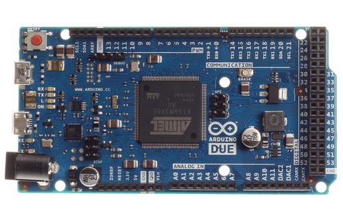

Долгожданная Arduino Due вышла на рынок. В ней 8-битный 16 МГц микроконтроллер AVR, использовавшийся в популярной плате Arduino Uno, заменен 32-разрядным процессором с рабочей частотой 84 МГц, Кроме того, увеличено количество входов и значительно расширен перечень возможностей (Рисунок 1).
Платформа Arduino Due на базе 32-разрядного микроконтроллера
Рисунок 1. С помощью платы Arduino Due с микроконтроллером Atmel AT91SAM3X8E можно сконструировать 3-D принтер, имеющий более высокое разрешение.

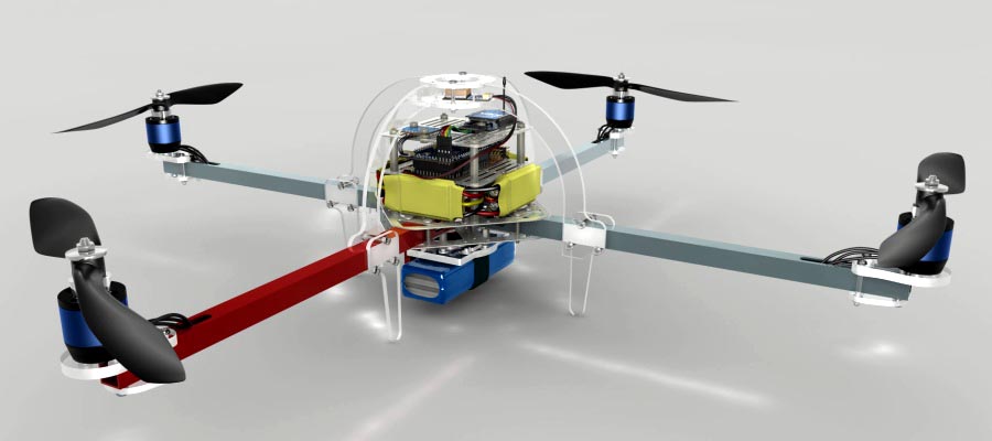

«Имея 32-битный ARM процессор, работающий на частоте 84 МГц, можно выполнять намного больше задач, и гораздо быстрее», – объясняет соучредитель Arduino Массимо Банци (Massimo Banzi) в письме порталу Wired.com. – «Например, представьте себе квадрокоптеры (Рисунок 2), которые строят Крис Андерсон (Chris Anderson) и его сообщество. Там необходимо получать данные от множества датчиков настолько быстро, насколько возможно, а затем все эти данные обрабатывать для формирования правильных команд управления. С быстрым процессором и таким полезными дополнительными функциями, как, скажем, прямой доступ к памяти, можно повысить стабильность, реактивность и управляемость этих летательных аппаратов, к тому же используя для этого меньше чипов».
Для управления квадрокоптером используется плата Arduino Due
Рисунок 2. Для управления квадрокоптером используется плата Arduino Due.
