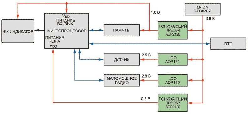

На Рисунке 1 изображена типичная маломощная система, питающаяся от Li-Ion батареи. Диапазон напряжений батареи равен 3…4.2 В, в то время, как для микросхем требуются 0.8 В, 1.8 В, 2.5 В и 2.8 В. Проще всего получить необходимые напряжения с помощью LDO стабилизаторов. Но, к сожалению, вся мощность, не используемая в нагрузке, будет рассеиваться в форме тепла, делая LDO стабилизаторы неэффективными, когда VIN существенно превышает VOUT. Широко распространенная, и единственная, в случае нашего примера, альтернатива, существенно сокращающая потери – импульсный преобразователь, накапливающий энергию в магнитном поле индуктивности и отдающий ее в нагрузку при другом напряжении. Рассматриваемые в этой статье понижающие преобразователи («buck» или «step-down») позволяют получить на выходе напряжение меньшее, чем на входе. У повышающих преобразователей («boost» или «step-up»), которые мы будем рассматривать в следующей статье, наоборот, выходное напряжение больше входного. Импульсные преобразователи с внутренним ключевым МОП транзистором, называются импульсными стабилизаторами (switching regulators), в то время как преобразователи, для которых требуются внешние силовые транзисторы, называются импульсными контроллерами (switching controllers). В большинстве маломощных систем используют как LDO, так и импульсные преобразователи, и только при разумном сочетании обоих могут быть получены требуемые технические и ценовые характеристики устройства.
Типичная маломощная портативная система
Рисунок 1. Типичная маломощная портативная система.

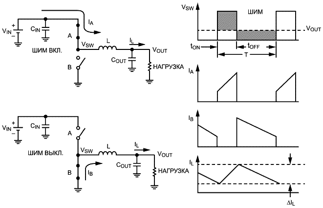

Как видно из Рисунка 2, понижающий преобразователь состоит из двух ключей, двух конденсаторов и индуктивности. Драйвер ключей должен формировать неперекрывающиеся последовательности управляющих импульсов, гарантируя, что в каждый момент времени будет замкнут только один ключ, и в схеме не будет сквозных токов. В Фазе 1 ключ B открыт, а ключ A закрыт. Катушка индуктивности подключена к входному напряжению VIN, и ток через нее течет от VIN в нагрузку. В Фазе 2 открыт ключ A, и закрыт B. Индуктивность подключена к «земле», и ток, спадая, переносит запасенную в катушке энергию в нагрузку.
Топология понижающего преобразователя, форма напряжения и токов в различных точках схемы
Рисунок 2. Топология понижающего преобразователя (слева), форма напряжения и токов в различных точках схемы (справа).
Импульсные стабилизаторы могут работать в режиме непрерывной проводимости (continuous conduction mode – CCM), в котором ток индуктивности никогда не спадает до нуля, и в режиме прерывистой проводимости (discontinuous conduction mode – DCM), когда ток катушки индуктивности некоторое время может отсутствовать. В маломощных понижающих преобразователях прерывистый режим используется очень редко. Преобразователи обычно конструируют таким образом, чтобы пульсации тока (current ripple), обозначенные на Рисунке 2 как ΔIL, составляли 20 … 50% от номинального тока нагрузки.

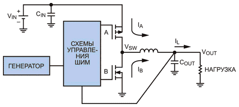

В понижающем синхронном преобразователе, изображенном на Рисунке 3, функцию ключей A и B выполняют p- и n-канальный МОП транзисторы, соответственно. Термин «синхронный» (synchronous) указывает на то, что в качестве нижнего ключа используется МОП транзистор. Преобразователи с диодом Шоттки на месте нижнего ключа называются асинхронными, или несинхронными. В маломощных приложениях лучшую эффективность демонстрируют синхронные преобразователи вследствие меньшего падения напряжения на МОП транзисторе, по сравнению с диодом Шоттки. Однако КПД синхронного преобразователя при малой нагрузке может оказаться недопустимо низким, если нижний МОП транзистор не будет выключаться на то время, пока ток индуктивности равен нулю. Устранение этой проблемы требует дополнительных схемных решений, приводящих к усложнению микросхемы и увеличению ее цены.
Понижающий преобразователь состоит из генератора, контроллера ШИМ с петлей обратной связи и ключевых МОП транзисторов
Рисунок 3. Понижающий преобразователь состоит из генератора, контроллера ШИМ с петлей обратной связи и ключевых МОП транзисторов.
В современных маломощных синхронных понижающих преобразователях основным рабочим режимом является широтно-импульсная модуляция (ШИМ). В этом режиме частота переключения постоянна, а ширина импульсов (tON) изменяется в соответствии с требуемым выходным напряжением. Поставляемая в нагрузку средняя мощность пропорциональна коэффициенту заполнения D, что делает ШИМ эффективным средством контроля выходной мощности.
МОП ключи управляются контроллером ШИМ, для стабилизации выхода использующим обратную связь либо по току, либо по напряжению. Маломощные понижающие конвертеры обычно работают на частотах от 1 до 6 МГц. Более высокие частоты позволяют применять индуктивности меньших размеров, но расплатой за это становится снижение КПД, который падает на 2% при каждом удвоении рабочей частоты.

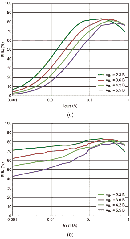

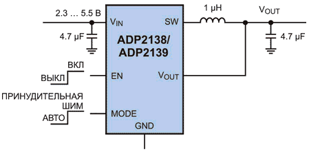

ADP2138 – компактный понижающий DC/DC преобразователь с выходным током 800 мА и рабочей частотой 3 МГц. Типичная схема его включения показана на Рисунке 4. Рисунок 5 иллюстрирует благоприятное влияние на КПД автоматического переключения ШИМ/PSM. В некоторых случаях переменная частота переключения в режиме PSM затрудняет фильтрацию помех, поэтому многие понижающие преобразователи имеют вывод MODE (см. Рисунок 4), позволяющий пользователю принудительно включать режим ШИМ, или разрешать преобразователю переключаться между ШИМ и PSM автоматически. В отдельных микросхемах вывод MODE может предназначаться для динамического перехода в режим пониженного энергопотребления.
Типовая схема включения микросхем ADP2138/ADP2139
Рисунок 4. Типовая схема включения микросхем ADP2138/ADP2139.
Зависимость КПД преобразователя ADP2138 от тока нагрузки в режиме ШИМ с непрерывной проводимостью и в режиме пониженного потребления
Рисунок 5. Зависимость КПД преобразователя ADP2138 от тока нагрузки в режиме ШИМ с непрерывной проводимостью (а) и в режиме пониженного потребления (б).

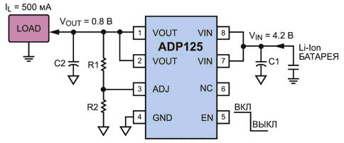

Повышенный КПД продлевает время работы до смены или перезаряда батарей, что для новых портативных устройств можно считать одной из важнейших характеристик. Например, при использовании LDO стабилизатора ADP125 (Рисунок 6) Li-Ion аккумулятор способен отдавать в нагрузку ток 500 мА при напряжении 0.8 В. При этом КПД стабилизатора, равный
VOUT/VIN × 100% = 0.8/4.2 × 100%,
составляет лишь 19%. Вся неиспользуемая энергия, 81% (1.7 Вт), рассеивается корпусом в виде тепла, которое может стать причиной быстрого перегрева портативного устройства. Импульсный преобразователь ADP2138, рабочий КПД которого при входном напряжении 4.2 В и выходном 0.8 В равен 82%, позволяет повысить эффективность более чем в 4 раза и сократить выделение тепла. Вот почему в последние годы наблюдается бум разработки новых импульсных преобразователей для портативной аппаратуры.
LDO стабилизатор может отдавать в нагрузку ток 500 мА
Рисунок 6. LDO стабилизатор может отдавать в нагрузку ток 500 мА.

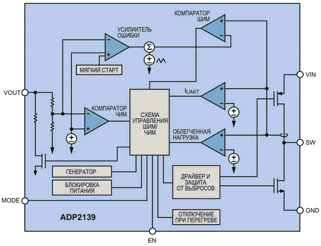

Понижающие DC/DC преобразователи ADP2138 и ADP2139 оптимизированы для использования в беспроводных телефонах, персональных медиа плеерах, цифровых камерах и других портативных устройствах. Микросхемы могут работать в режиме принудительной ШИМ, в котором пульсации выходного напряжения минимальны, или же автоматически переключаться между ШИМ и PSM для увеличения КПД при облегченной нагрузке. Диапазоном входных напряжений от 2.3 до 5.5. В определяется способность преобразователей работать от стандартных источников питания, включая литиевые, щелочные и NiMH батареи. Выпускаются многочисленные опции с фиксированным выходным напряжением от 0.8 до 3.3 В, током нагрузки 800 мА и точностью 2%. Внутренний силовой ключ и синхронный выпрямитель улучшают эффективность преобразователя и сокращают количество необходимых внешних компонентов. Изображенная на Рисунке А микросхема ADP2139 отличается наличием дополнительного разрядного ключа. Микросхемы выпускаются в компактном 6-выводном корпусе WLCSP размером 1 × 1.5 мм, работают в диапазоне температур от –40 до +125 °C, и в партиях 1000 шт. продаются по $0.90 за один прибор.
 Функциональная схема ADP2139
Рисунок А. Функциональная схема ADP2139.
