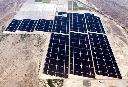

Бóльшая часть электроэнергии, вырабатываемой непосредственно из солнечного излучения, генерируется солнечными фотогальваническими (PV) элементами, преобразующими фотоны световой энергии в поток электронов, образующих электрический ток. На Рисунке 1 показан аэрофотоснимок большой фотоэлектрической установки.
 Солнечные фотогальванические установки, Юма Каунти, штат Аризона
Рисунок 1. Солнечные фотогальванические установки, Юма Каунти, штат Аризона.

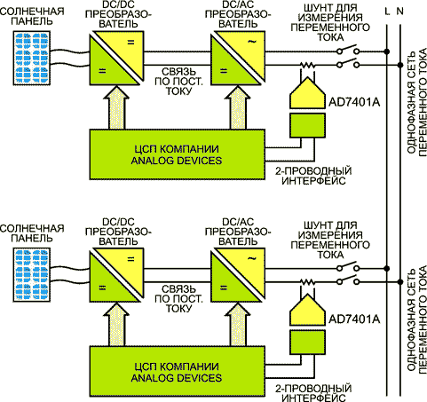

На Рисунке 2 показаны два инвертора для фотогальванических установок, подобные описанным во введении. Соединенные с подключенной к сети шиной питания, инверторы управляются и коммутируются независимо. Каждая панель солнечных элементов соединена с собственным повышающим DC/DC преобразователем, который, в свою очередь, подключен к DC/AC преобразователю. (При использовании аккумуляторной батареи она будет подключаться и отключаться под внешним управлением. Какое-либо обсуждение этого вопроса для простоты объяснения опущено).
Пример солнечной фотогальванической системы
Рисунок 2. Пример солнечной фотогальванической системы.
Управляет инвертором цифровой сигнальный процессор (DSP). Изолированный АЦП AD7401A измеряет переменный выходной ток порядка 25 А. Системы инверторов солнечных панелей могут иметь на выходе изолирующий трансформатор, а могут строиться и без него. Если в целях экономии трансформатор не используется, инверторы должны также измерять и постоянную составляющую выходного тока. Наличие и величина этой «DC подпитки» являются серьезной проблемой, так как слишком большой постоянный ток, попадающий в сеть, может насытить любой трансформатор на своем пути. Этот ток должен быть ограничен диапазоном в несколько миллиампер, поэтому AD7401A должен измерять как переменный ток в диапазоне до 25 А, так и постоянный миллиамперного диапазона.

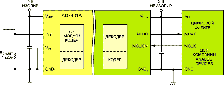

Рисунок 3. Изолированный АЦП AD7401A.
AD7401A iCoupler – изолированный Σ-∆-модулятор (АЦП), непрерывно производящий выборки напряжения, падающего на токовом шунте, как показано на Рисунке 3. На его выходе формируется 1-битный поток данных, который изолирован и подается непосредственно в DSP. Плотность единиц в выходном потоке соответствует входной амплитуде, которая может быть восстановлена с помощью цифрового фильтра, программно реализованного в DSP.
Гальваническая развязка в инверторах солнечных панелей необходима, в первую очередь, из-за высокого напряжения в сети переменного тока, которое даже в однофазных системах может достигать в пике 380 В. Изоляция AD7401A позволяет использовать микросхему в сетях с напряжением до 561 В, что делает ее абсолютно пригодной для рассматриваемых приложений. Основное преимущество использования AD7401A заключается в том, что маленький корпус АЦП позволяет расположить его очень близко к шунту реального переменного тока, в то время как DSP может быть на некотором удалении, или даже на другой плате в системе. Это повышает точность и надежность данных в системе измерения и контроля. Выходные данные АЦП направляются в DSP последовательно в виде одноразрядного потока с тактовой частотой 16 МГц, формируемой DSP.

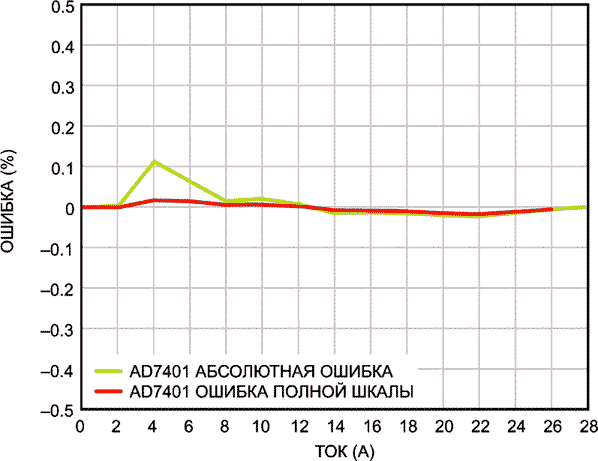

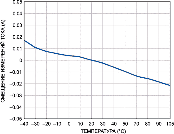

Эта система может измерять переменный ток до 25 А и постоянный ток в диапазоне нескольких миллиампер. На Рисунке 4 показаны смещение и ошибка линейности модуля солнечной системы AD7401A. Как видно, ток смещения в шунте составляет ±20 мА во всем температурном диапазоне. Таким образом, один этот модуль может измерять как «DC подпитку» от 20 мА, так и системные токи до 25 А или больше. Для измерительных систем с трансформаторами тока и других типов могут потребоваться два устройства, – одно для большого переменного тока (диапазон 25 А) и одно для малого постоянного тока (диапазон 300 мА). Это один из примеров того, как технология iCoupler может предоставить недорогие решения для интеллектуальной сети.

Чтобы свести к минимуму потери мощности в шунте (и тепловые ошибки из-за саморазогрева), его сопротивление выбирают минимально возможным, обычно порядка 1 мОм. Очень высокое разрешение Σ-∆ преобразователей позволяет потери токового шунта свести к уровню решений на основе традиционных магнитных преобразователей, при лучшей точности и меньшем смещении, что подтверждается Рисунком 4.
Несмотря на то, что приведенная погрешность (погрешность полной шкалы) исключительно мала, настоящей проверкой линейности устройства является его абсолютная погрешность, особенно на нижних границах диапазона измерений. Абсолютная погрешность связана с ошибкой измерений во всем диапазоне значений, а не просто с ошибкой полной шкалы. Некоторые трансформаторы тока специфицируются, В спецификациях на некоторые трансформаторы тока указывается ошибка полной шкалы 0.1%. Хотя это выглядит и хорошо, но мало о чем говорит.
Из данных, приведенных на Рисунке 4, видно, что абсолютная погрешность измерения тока при использовании AD7401A весьма невелика во всем диапазоне, что указывает на хорошую линейность и низкий уровень гармонических искажений выходного сигнала солнечного инвертора. Это, в свою очередь, способствует снижению нелинейных искажений при интеграции с сетью, показывая еще один пример того, как новая технология изоляции повышает показатели качества.

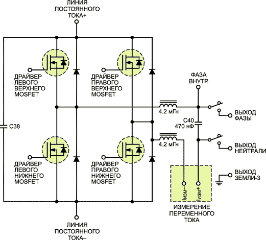

На Рисунке 5 показана одна из возможных конфигураций H-моста для DC/AC преобразователя типичного инвертора солнечных элементов. Для новых на сегодняшнем рынке SiC полевых транзисторов напряжение на линии постоянного тока в схеме может варьироваться от 300 В до 1000 В. В выходной сигнал Н-моста фильтруется с помощью индуктивностей и конденсаторов. Выходные реле подключают отфильтрованный выход к сети под внешним управлением. Драйвер затворов должен управлять затворами и истоками MOSFET, находящихся под высоким напряжением – еще один повод для изоляции в инверторах солнечных элементов.

В качестве примера на Рисунке 6 показана микросхема ADuM4223 – изолированный двухканальный 4-амперный драйвер затворов с двумя независимыми каналами изоляции. Драйвер имеет максимальную задержку распространения 60 нс и стойкость к переходным процессам со скоростью нарастания напряжения более 100 кВ/мкс. Это устройство удовлетворяет требованиям различных стандартов, таких как соответствующие разделы DIN VDE0110, DIN VDE 088410 и UL1577.
Драйвер затворов ADuM4223
Рисунок 6. Драйвер затворов ADuM4223.
Ниже приведены некоторые из наиболее важных параметров изоляции ADuM4223:
  • Максимальное продолжительное рабочее напряжение
    • AC однополярный и DC: 1131 В
    • AC двуполярный: 565 В
  • Импульсное напряжение изоляции 6 кВ
  • Номинальное напряжение изоляции 5 кВ.
Устройство содержит два канала в одном корпусе, по одному для верхнего и нижнего плеча MOSFET. Наличие обоих каналов в одном приборе снижает стоимость конструкции и площадь печатной платы.
С обычными оптопарами потребуется либо один оптрон со сдвигом уровня напряжения на изолированном затворе верхнего транзистора, либо две оптопары [2]. Это еще один пример того, как новая технология изоляции может снизить стоимость.
Другой существенной проблемой для инверторов солнечных фотоэлектрических панелей является устойчивость к синфазным переходным процессам, необходимая для предотвращения проникновения всплесков напряжения с большой скоростью нарастания (dV/dt) через изоляционные барьеры или емкостные связи, что может приводить к одновременному включению верхнего и нижнего MOSFET и, как следствие, к их разрушению. ADuM4223 отличается высокой устойчивостью к переходным процессам – более 100 кВ/мкс, демонстрируя еще один пример того, как эта новая технология может повысить безопасность в системе.
