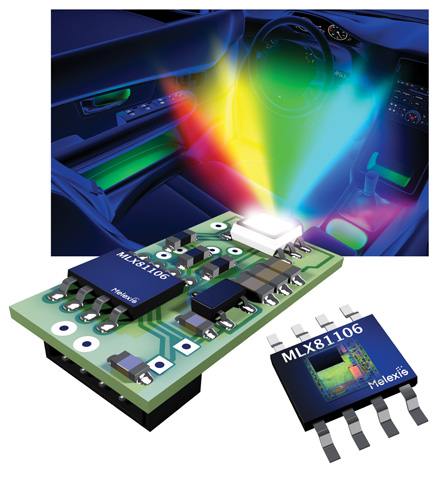

Компания Melexis представила свой первый однокристальный slave-контроллер RGB светодиодов с LIN (Local Interconnect Network) интерфейсом, мотивируя это растущим спросом на системы окружающей RGB подсветки в автомобилях. В контроллер интегрированы четыре источника постоянного тока для непосредственного управления четырьмя светодиодами с выходным током до 35 мА, 16-разрядный микроконтроллер, LIN приемопередатчик и LIN контроллер. Обработчик протокола LIN отвечает всем стандартам сети LIN, включая LIN2.x и SAE J2602.
 Компания Milexis представила LIN контроллер RGB светодиодов для систем окружающей подсветки и освещения в автомобилях.
Рисунок 1.

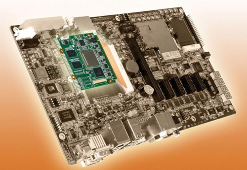

По данным компании Congatec форм-фактор Qseven в скором времени станет стандартом SGET (группа по стандартизации встраиваемых технологий, Standardization Group for Embedded Technologies). На выставке был представлен новый стартовый набор Qseven на базе модуля conga-QMX6. C момента выхода на арену одноплатных компьютеров стало понятно, что ARM процессоры будут пользоваться популярностью за счет их масштабируемой производительности и развитой экосистемы. Freescale является, пожалуй, основным крупным производителем полупроводников, сфокусировавшимся на рынке SBC, а с появлением формата Qseven ее интерес к этой области вырос. Модуль conga-QMX6 включает в себя высококачественные 3D графические приложения, совмещен с несущей платой Congatec Qseven и поставляется с картой памяти microSD с предустановленной ОС Ubuntu.
 Модуль conga-QMX6 выполнен на новейшем процессоре Freescale с ядром Cortex-A9.
Рисунок 3.
