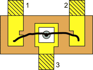

Для быстрого изготовления прототипа были использованы дешевые диоды в корпусах SOT-323 из стандартной номенклатуры Avago Technologies. Использованный PIN диод имеет I-слой высотой 1.5 мкм с емкостью при нулевом смещении около 1 пФ, и корпус с двумя анодными выводами, что очень удобно для данной конструкции (Рисунок 2). Диод с тонким I-слоем был выбран из-за более высокого быстродействия и чувствительности (порога ограничения), а также из-за низких импульсных токов утечки. На переходе диода Шоттки при прямом токе 1 мА падает 250 мВ, а емкость при нулевом смещении составляет порядка 0.8 пФ. Паразитные индуктивности внутренних проволочных проводников и внешних выводов диодов равны 0.7 нГ и 0.4 нГ, соответственно.
 Снижение потерь в схемах защиты входных каскадов ВЧ приемников с ограничителями на Шоттки и PIN диодах
Рисунок 2. Внутреннее изображение PIN диода дает представление о способе подключения анода к двум выводам корпуса.

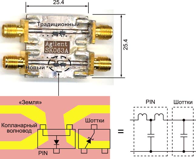

Прототип ограничителя был собран на печатной плате из диэлектрика FR-4 толщиной 0.76 мм с 50-омным заземленным копланарным волноводом, имеющим разрез в средней части (Рисунок 3). PIN диод установлен на плату таким образом, чтобы анодные выводы перекрывали разрез центрального проводника. Диод Шоттки соединен с выходом линии передачи обычным для этого класса ограничителей способом. Комбинация двуханодного PIN диода, диода Шоттки и разрезанной линия передачи образует цепь, малосигнальная схема замещения которой соответствует двухзвенному фильтру нижних частот.
Рисунок 3. Печатная плата для оценки характеристик предложенного ограничителя (сверху), его конструкция (внизу слева), а также упрощенная эквивалентная схема (внизу справа).
Для сравнения характеристик на той же плате был собран ограничитель с традиционным подключением Шоттки и PIN диодов к линии передачи. В обоих ограничителях использованы идентичные диоды. Поскольку в обычном включении оба диода параллельны, эквивалентная схема такого ограничителя для малых сигналов может быть представлена в виде одного конденсатора емкостью 1.8 пФ.

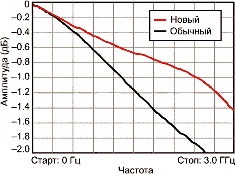

Экспериментальные результаты подтверждают, что новая конфигурация уменьшает вносимые потери и расширяет рабочую полосу частот ограничителя. Для частот ниже 300 МГц потери в обеих схемах почти одинаковы, поскольку влияние паразитных емкостей на этих частотах минимально. Зато, как только частота достигает 300 МГц, различие уровней потерь ограничителей становится хорошо заметным, и продолжает расти (Рисунок 4). Измерения показали впечатляющее снижение потерь на 0.8 дБ в полосе частот 2.1 ГГц, широко используемой телекоммуникационными системами поколения 3G. Количественной мерой улучшения может также служить расширение рабочей полосы частот, поскольку новая конфигурация почти удваивает верхний предел рабочих частот ограничителя, поднимая его с 1.3 ГГц до 2.4 ГГц по уровню потерь 1 дБ.
 Снижение потерь в схемах защиты входных каскадов ВЧ приемников с ограничителями на Шоттки и PIN диодах Снижение потерь в схемах защиты входных каскадов ВЧ приемников с ограничителями на Шоттки и PIN диодах

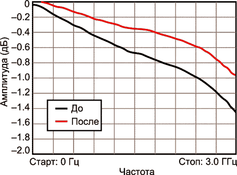

Рисунок 4. В новой конфигурации ограничителя существенно улучшена зависимость вносимых потерь от частоты. Рисунок 5. Вносимые потери для слабого сигнала при новой конфигурации ограничителя, измеренные до и после компенсации потерь в измерительном стенде, отчетливо демонстрируют эффект компенсации.
От реального устройства, вероятно, можно будет ожидать гораздо лучших результатов, поскольку измерительный стенд вносит дополнительные потери. Скорее всего, в действующем приборе проводники печатной платы будут намного короче, а выход ограничителя будет подключен непосредственно к МШУ без ВЧ разъема. Если нормализовать графики на Рисунке 4 и вычесть составляющую потерь от измерительного стенда, полоса пропускания нового ограничителя по уровню 1 дБ поднимется до 3 ГГц (Рисунок 5).

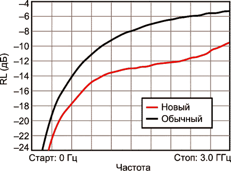

Помимо сокращения вносимых потерь, схема, как неожиданно оказалось, снижает и возвратные потери (RL), особенно в полосе от 1.2 ГГц до 3 ГГц, где характеристика RL улучшилась более, чем на 4 дБ (Рисунок 6). По видимому, это объясняется тем, что лестничный фильтр, которому эквивалентна новая конфигурация, обеспечивает лучшее согласование, чем просто шунтирующий конденсатор. В области, где характеристика RL остается ниже –10 дБ, новый вариант схемы расширяет верхнюю граничную частоту схемы до 2.9 ГГц, почти утраивая ее по сравнению с 1.1 ГГц для обычной конфигурации.

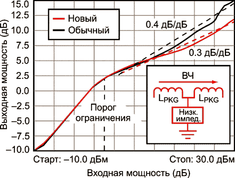

Рисунок 6. Зависимость возвратных потерь (RL) от частоты для традиционной и новой конфигураций ограничителя демонстрирует улучшение характеристики от 4 до 6 дБ во всем диапазоне частот. Рисунок 7. Зависимость мощности на выходе ограничителя от входной мощности на частоте 900.1 МГц для традиционной и новой конфигураций демонстрирует, как паразитная индуктивность выводов PIN диода улучшает изоляцию, когда диод находится в низкоимпедансном состоянии.
Лестничная цепь не влияет на порог ограничения, но улучшает изоляцию схемы. На частоте 900 МГц порог ограничения для обеих конфигураций примерно одинаков и составляет порядка 3 дБм (Рисунок 7). Неожиданным сюрпризом, обнаружившимся в новом варианте схемы, оказалось снижение уровня проникающей на выход ограничиваемой входной мощности. Из графика видно, что при входной мощности 30 дБм утечка сигнала через ограничитель снижается почти на 4 дБ. В новой конфигурации паразитные индуктивности корпуса PIN диода (LPKG), включенные последовательно с сигнальной линией, образуют изолирующий барьер, в то время как в традиционной конфигурации они лишь шунтируют линию передачи. Также стала более пологой передаточная характеристика ограничителя, поскольку угол наклона уменьшился до 0.3 дБ/дБ.

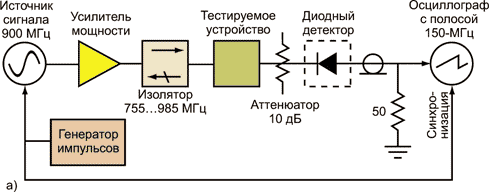

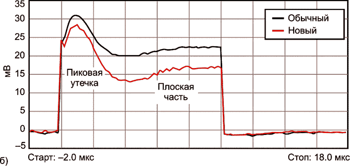

Рисунок 8. Блок-схема измерительного стенда для исследования переходных характеристики обеих конфигураций ограничителей (а) и временные зависимости мощности на их выходах (б). Обратите внимание, что в новой конфигурации амплитуды выброса и пологой части характеристики ниже примерно на 5 мВ.
Лестничный фильтр не вносит запаздывания в переходную характеристику ограничителя. Кроме того, он частично гасит первоначальную энергию импульса. Переходная характеристика снималась при воздействии на вход 10-микросекундных пачек импульсов с несущей частотой 900 МГц и мощностью 30 дБм. (Энергия воздействия P × t = 10–6 Дж). Для обеих конфигураций длительность выбросов просачивающейся мощности равна приблизительно 2 мкс (Рисунок 8). Хорошо видно, что в новой конфигурации представленная площадью под импульсом энергия выброса существенно ниже. Видно также, что уменьшился и средний уровень пологой части переходной характеристики.

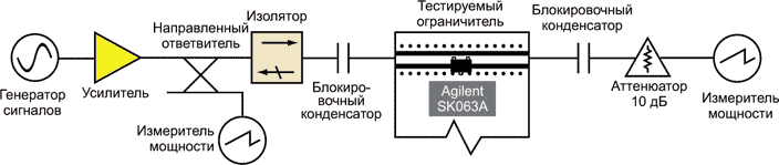

Рисунок 9. Набор испытательного оборудования, использованного для оценки отношения мощностей на входах и выходах ограничителей, должен минимизировать артефакты измерений. Аттенюатор предотвращает выгорание датчика мощности.
Обратите внимание, что в процессе свипирования входной мощности, по достижении определенного уровня входного сигнала, ограничительные диоды насыщаются, и с этого момента их можно рассматривать как короткое замыкание для предающей линии. Изолятор и аттенюатор в изображенной на Рисунке 9 измерительной установке нужны для того, чтобы исключить артефакты измерений, проявляющиеся в виде «провисания» характеристик на Рисунке 7. На выходе тестируемого устройства лучше установить аттенюатор с затуханием 10 дБ, поскольку, в отличие от изолятора, он будет не только буферизовать изменения импеданса, но и сможет защитить датчик мощности от выгорания.
