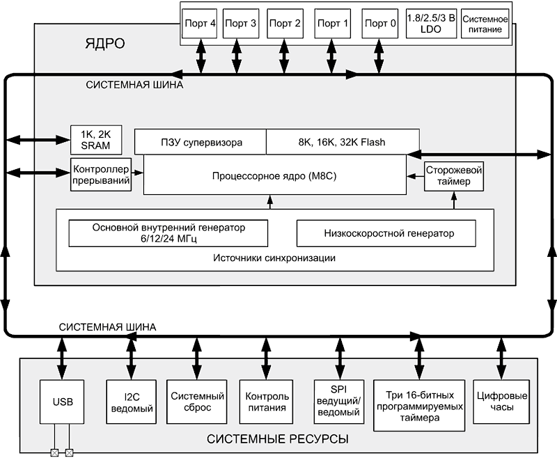

Рассмотрим, к примеру, специализированный микроконтроллер CY8CTST200A-48LTXI компании Cypress, который фактически является программируемой системой-на-кристалле (PSoC). 8-разрядный прибор с ядром M8C и производительностью 4 MIPS, запрограммирован на выполнение функций контроллера сенсорного интерфейса (Рисунок 1). Микросхема, в которой используется запатентованная технология True Touch, содержит источники опорного напряжения, мультиплексоры, компараторы, таймеры и логику, необходимые для реализации различных алгоритмов определения касаний, таких как интегрирование положительного заряда, интегрирование отрицательного заряда, последовательное приближение, емкостной сигма-дельта алгоритм и вариации частоты осциллятора.
Контроллеры сенсорных экранов с интерфейсом I2C
Рисунок 1. Процессор, встроенный в контроллер Cypress True Touch, поддерживает многие алгоритмы работы с сенсорными интерфейсами и способен выполнять дополнительные периферийные функции. Обмен данными с хост-процессором ведется по шине I2C.
В дополнение к интерфейсу I2C контроллер снабжен портами USB, SPI и UART. Благодаря встроенной памяти (32 Кбайт Flash, 2 Кбайт ОЗУ) он может быть адаптирован под специфические требования сенсорного интерфейса. Скорее всего, для выполнения основного приложения мощности процессора не хватит, но он и не предназначен для этого. Прибор больше напоминает программируемый периферийный чип с встроенным микроконтроллером.

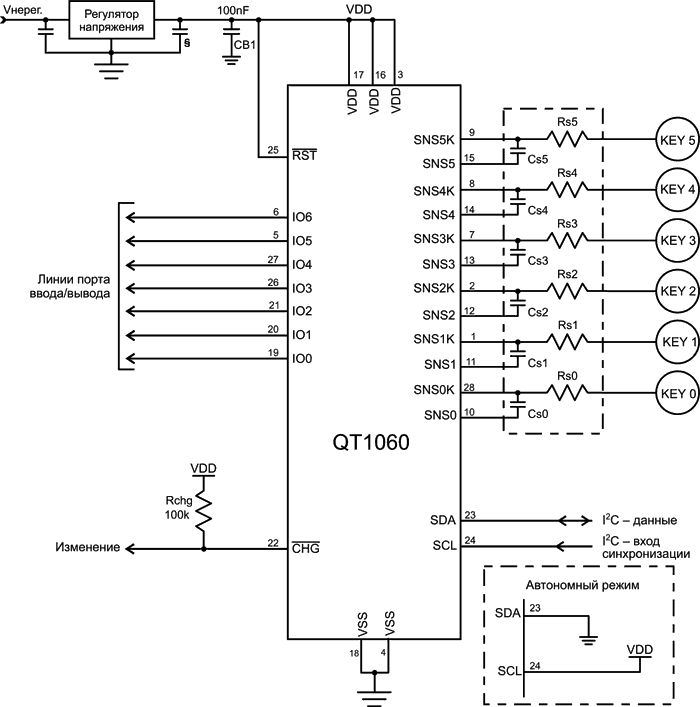

Еще один игрок на арене сенсорных устройств и интерфейсов – компания Atmel с технологией QTouch. В контроллере AT42QT1060-MMUQS39, например, предназначенном для применения в смартфонах и мобильных устройствах, интегрированы две необходимые функции: сенсорный интерфейс и ШИМ драйверы для управления светодиодами (Рисунок 2).
Рисунок 2. Помимо средств мониторинга сенсорных кнопок, контроллер Atmel QTouch содержит ШИМ-драйверы с поддержкой функции диммирования светодиодов. Контроль всех сенсорных функций и диммирования осуществляется по I2C.

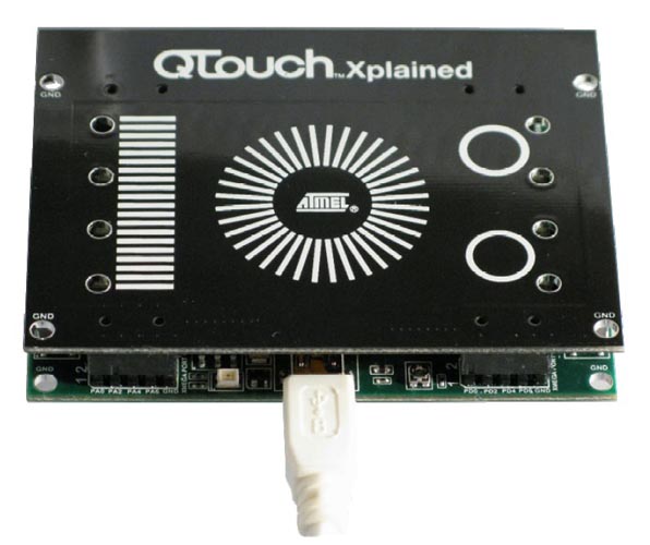

Технология QTouch основана на цифровом пакетном переносе заряда для определения изменения емкости сенсорной кнопки. Для подавления радиочастотных излучений и снижения влияния внешних шумов используются пачки амплитудно-манипулированных сигналов с расширенным спектром. Одновременно это позволяет уменьшить влияние на чувствительные высокочастотные каскады, используемые в сотовых телефонах. Для оценки возможностей контроллеров и разработки приложений компания выпускает несколько отладочных и демонстрационных наборов и программную библиотеку функций поддержки сенсорного интерфейса (Рисунок 3).
Рисунок 3. Демонстрационная плата QTouch Xplained.

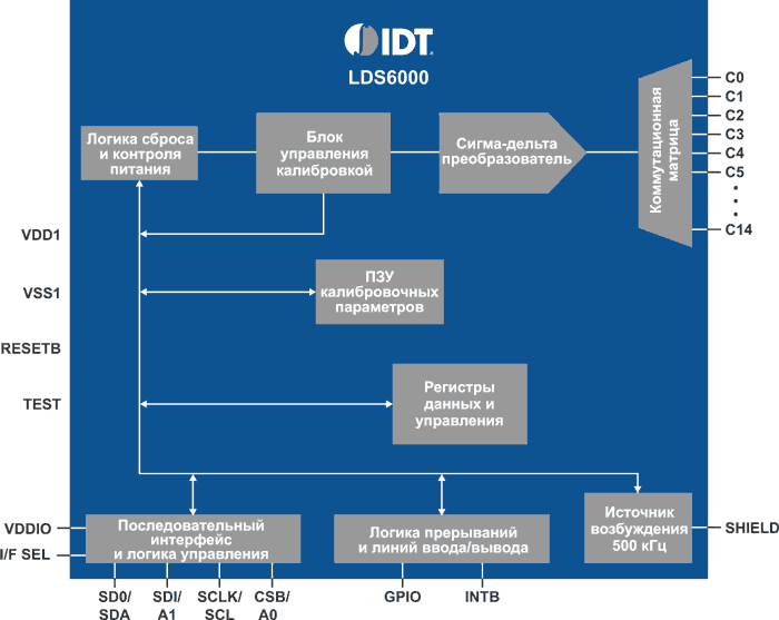

Компания IDT выпускает интересный контроллер LDS6000NQGI8, предназначенный для реализации сенсорных слайдеров и колец. Получившая название PureTouch технология, используемая в контроллере, основана на преобразовании емкости в цифровой код посредством работающего на частоте 500 кГц сигма-дельта конвертера и коммутационной матрицы (Рисунок 4).
Рисунок 4. Сигма-дельта преобразователь емкость-код и коммутационная матрица, встроенная в контроллер Pure Touch, позволяют использовать несколько сенсорных слайдеров, колец JOG и дискретные сенсорные площадки.
Важной особенностью контроллера LDS6000N является встроенная схем калибровки, постоянно оценивающая внешние шумы и изменяющая уровни порогов срабатывания. Наряду с интерфейсом I2C контроллер имеет порт SPI, который может использоваться в качестве последовательной линии связи с хост-микроконтроллером. Для выбора одного из двух интерфейсов используется специальный вывод.

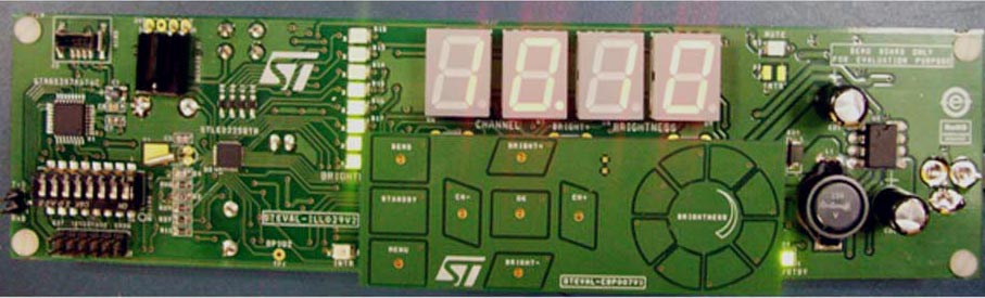

Если приложению требуется более высокое разрешение и большее количество сенсорных входов, можете обратить внимание на созданный компанией STMicroelectronics контроллер сенсорной клавиатуры STMPE24M31QTR, основанный на технологии S-Touch. Прибор поддерживает до 24 сенсорных входов и может управлять слайдером или колесом с разрешением 256 шагов. Он содержит также 8 блоков ШИМ для управления 16 светодиодами с функциями диммирования и мигания. Интерфейс I2C работает на частоте 400 кГц, а все входные линии снабжены ESD защитой до 8 кВ. Микросхема имеет также 16 линий ввода/вывода общего назначения и предназначена, в первую очередь, для мобильных телефонов, портативных медиа-плееров, ноутбуков и игровых консолей.
Компания предлагает оценочный набор STEVAL-ICB003V1, содержащий 8 сенсорных кнопок, интерфейс энкодера и четыре семисегментных светодиодных индикатора (Рисунок 5). Кроме того, для детального ознакомления с решениями на основе емкостных сенсорных элементов компанией организовано онлайн обучение.
Рисунок 5. Оценочный набор STMicroelectronics представляет собой решение для лицевой панели управления на основе технологии S-Touch.
