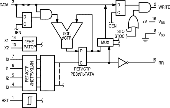

Блок-схема MC14500B
Блок-схема MC14500B
В таком случае возникает неизбежный вопрос: «А как же работала команда перехода?». Это зависело исключительно от разработчика схемы. Команда разрешения выхода OEN (Output Enabling) позволяла заблокировать любые изменения на выходе данных. В конце цикла можно было вставить команду OEN и позволить машине выполнить любую инструкцию, которая останется до смены адреса. Это и была команда перехода, которая, фактически, просто переключала выходной бит.
Предполагалось, что разработчик должен использовать это переключение для чего-нибудь полезного, например, для загрузки в программный счетчик некоторого адреса.
