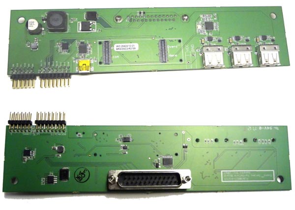

В сфере встраиваемых систем можно найти массу примеров, когда многие считают, что давно применяемые технологии уже устарели, а на практике эти старые решения являются очень важной частью современной электроники. Скажем, порт последовательной передачи данных. Это как раз та технология, о которой непосвященный человек думает, как об исчезнувшей, потому что, глядя на такие электронные устройства, как ПК, ноутбуки и планшеты, где порт USB и беспроводное соединение стали уже нормой, он не находит никаких последовательных портов. Действительно, в этой области классический последовательный порт исчез, но лишь немногие знают, что он просто скрылся за адаптером USB. Последовательный порт по-прежнему используется в отладочных интерфейсах множества платформ, даже если у них имеется разъем USB. Таким образом устроена, например, плата Turtlecore (Рисунок 1). Я пользуюсь эмулятором последовательного порта терминала minicom для связи с модулем Gumstix роботизированной платформы.
Плата TurtleCore вставляется в iRobot Create.
Рисунок 1. Плата TurtleCore вставляется в iRobot Create.
