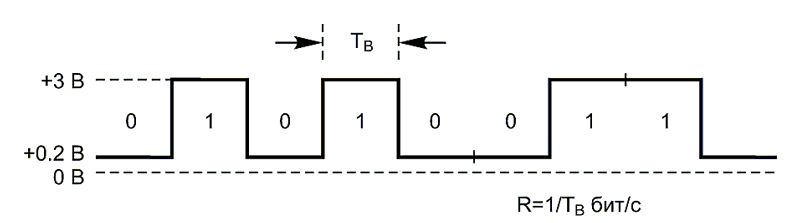

В большинстве случаев в сетях информация передается последовательно. Биты данных поочередно передаются по каналу связи, кабельному или беспроводному. На Рисунке 1 изображена последовательность бит, передаваемая компьютером или какой-либо другой цифровой схемой. Такой сигнал данных часто называют исходным. Данные представлены двумя уровнями напряжения, например, логической единице соответствует напряжение +3 В, а логическому нулю – +0.2 В. Могут использоваться и другие уровни. В формате кода без возврата к нулю (NRZ) (Рисунок 1) сигнал не возвращается к нейтральному положению после каждого бита, в отличие от формата с возвращением к нулю (RZ).
 В чем разница между битрейтом и скоростью передачи в бодах?
 Рисунок 1. NRZ (без возврата к нулю) – наиболее распространенный формат двоичных данных. Скорость передачи данных измеряется в битах в секунду (бит/с).
Битрейт
Скорость передачи данных R выражается в битах в секунду (бит/с или bps). Скорость является функцией продолжительности существования бита или времени бита (TB) (Рисунок 1):
R = 1/TB
Эту скорость называют также шириной канала и обозначают буквой C. Если время бита равно 10 нс, то скорость передачи данных определится как
R = 1/10 × 109 = 100 млн. бит/с
Обычно это записывается как 100 Мб/с.

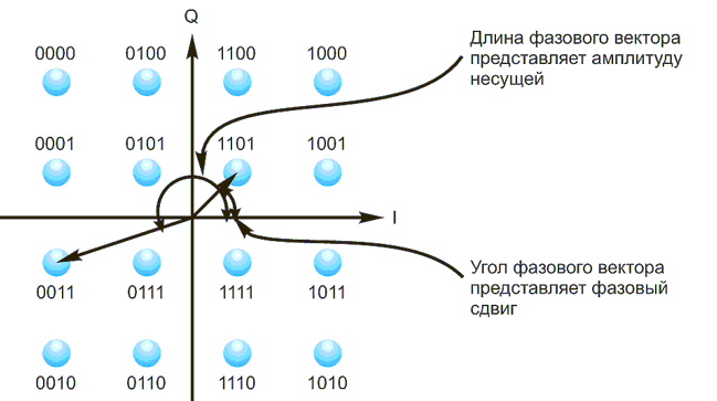

Одной из уникальных форм многоуровневой модуляции является квадратурная амплитудная модуляция (QAM). Для создания символов, представляющих множество битов, QAM использует комбинацию различных уровней амплитуд и смещений фаз. Например, 16QAM кодирует четыре бита на символ. Символы представляют собой сочетание различных уровней амплитуды и фазовых сдвигов.
Для наглядного отображения амплитуды и фазы несущей для каждого значения 4-битного кода используется квадратурная диаграмма, имеющая также романтическое название «сигнальное созвездие» (Рисунок 2). Каждая точке соответствует определенная амплитуда несущей и фазовый сдвиг. В общей сложности 16 символов кодируются четырьмя битами на символ, в результате чего битрейт превышает скорость передачи в бодах в 4 раза.
 Сигнальное созвездие для 16QAM показывает 16 возможных комбинаций амплитуд и фаз несущих, представляющих 4 бита на символ
 Рисунок 2. Сигнальное созвездие для 16QAM показывает 16 возможных комбинаций амплитуд и фаз несущих, представляющих 4 бита на символ.
