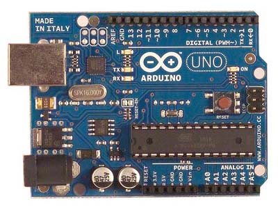

Плату Arduino Uno с некоторых пор можно считать основным компонентом в сообществе радиолюбителей (Рисунок 2). Сейчас платы Arduino доступны в различных форм-факторах, с различным набором периферии. Большая их часть выполненыа на 8-разрядном микроконтроллере компании Atmel. А не так давно была анонсирована плата Arduino Due на мощном ARM микроконтроллере с ядром Cortex-M3. Для нашего обзора была выбрана Arduino Uno в качестве представителя платформы Arduino. Для нее доступны простая среда разработки и большая база знаний и наработок, что говорит о возможности создания достаточно функциональных приложений.
Плата Arduino Uno
Плата Arduino Uno
Рисунок 2. Плата Arduino Uno.

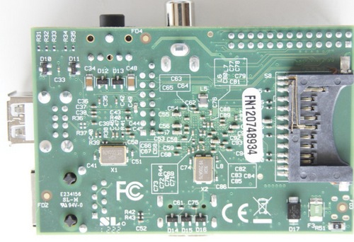

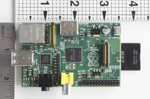

Плата Raspberry Pi является новичком в «игре» – это одноплатный компьютер, позиционирующийся на рынке как дешевое решение для начинающих разработчиков встраиваемых систем (Рисунок 3). Несмотря на скромный вид и низкую стоимость (около 35$), вы получаете реальный компьютер, который может стать основой для множества проектов.
Одноплатный компьютер Raspberry Pi.
Рисунок 3. Одноплатный компьютер Raspberry Pi.

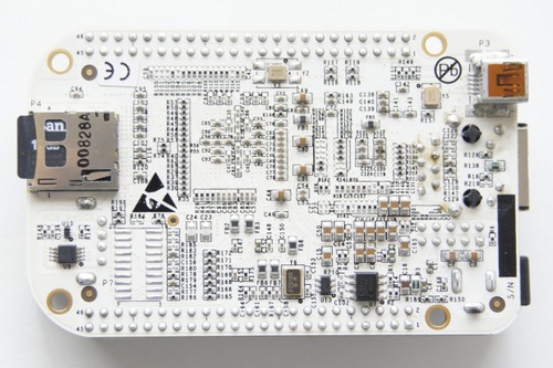

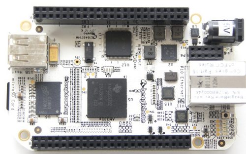

BeagleBone является, пожалуй, наименее известной из всех трех платформ, но ее возможности заслуживают внимания создателей встраиваемых приложений. Это мощный Linux-компьютер компактных размеров, который поддерживает работу с ОС Android и Ubuntu (Рисунок 4).
Linux-компьютер BeagleBone.
Рисунок 4. Linux-компьютер BeagleBone.

Для компактных устройств мы рекомендуем платформу Arduino. Все три тестируемые модели плат для разработки являются малогабаритными. Единственный отрицательный момент присущ Raspberry Pi – установленная в слот карта памяти SD делает плату больше остальных участников теста (Рисунок 8).

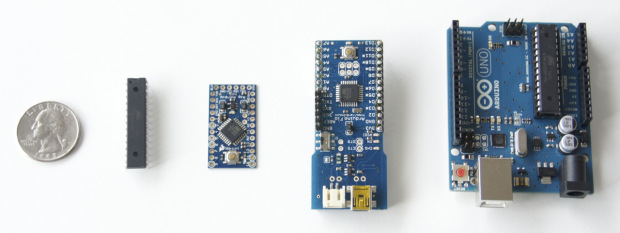

Как мы заметили выше, существует очень много вариаций плат Arduino (Рисунок 5), но у всех есть две общие черты: используется определенный микроконтроллер компании Atmel и программный загрузчик (bootloader) Arduino, который реализует базовые функции платы. Для компактных устройств (возможно, не требующих применения печатной платы) вы можете приобрести этот дешевый микроконтроллер и запрограммировать в него загрузчик с помощью любого программатора AVR микроконтроллеров.
Представители аппаратной платформы Arduino имеют различные размеры и форм-фактор.
Рисунок 5. Представители аппаратной платформы Arduino имеют различные размеры и форм-фактор.

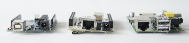

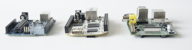

Для разработки приложений, требующих подключения к сети Интернет, мы рекомендуем BeagleBone или Raspberry Pi. Оба устройства работают под управлением ОС Linux, имеют порты Ethernet и USB (Рисунок 6). Посредством USB можно подключать модули беспроводной передачи данных и, таким образом, реализовать функции беспроводной передачи данных и подключение к сети Интернет (Рисунок 7). К тому же, ОС Linux имеет множество встроенных программных компонентов, предоставляющих расширенные сетевые функции.
Arduino Uno, BeagleBone, RaspberryPi.
Рисунок 6. Arduino Uno, BeagleBone, RaspberryPi. Порт Ethernet имеется только у BeagleBone и RaspberryPi.

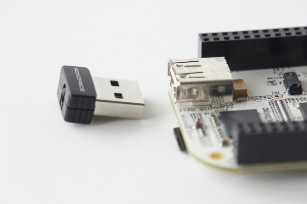

К плате BeagleBone и Raspberry Pi можно подключать Wi-FI адаптеры
Рисунок 7. Миниатюрные адаптеры Wi-Fi могут подключаться непосредственно к платам BeagleBone и RaspberryPi. ОС Linux поддерживает данные типы устройств.
На платформе Arduino тоже можно реализовать приложения с поддержкой обмена данными по Ethernet с помощью плат расширения, именуемых Shield, однако сетевая функциональность таких приложений будет очень ограничена. Приобретение отдельных плат расширения также потребует дополнительных финансовых затрат.

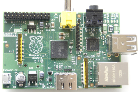

Для приложений с графическим пользовательским интерфейсом рекомендуется использовать Raspberry Pi. Одноплатный компьютер Raspberry Pi действительно можно выделить в отдельную категорию, поскольку плата снабжена выходом HDMI (Рисунок 8). Это означает, что вы можете подключить к плате мышь и клавиатуру, а саму плату подключить непосредственно к телевизору. Таким образом, вы получаете полнофункциональный компьютер, который идеально подходит для применения в торговых терминалах и киосках. Мы ради интереса в ходе тестирования установили на Raspberry Pi программные инструменты разработки для Arduino, написали небольшую программу и запрограммировали плату Arduino через интерфейс Raspberry Pi.
Одноплатный компьютер размером с кредитную карту может подключаться непосредственно к телевизору.
Рисунок 8. Одноплатный компьютер размером с кредитную карту может подключаться непосредственно к телевизору.
