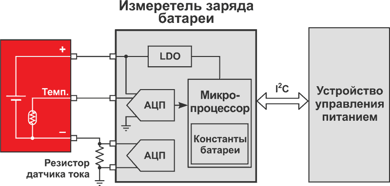

Рисунок 1. Блок-схема типичной системы определения заряда.
На Рисунке 1 показана блок-схема стандартного измерителя заряда. Он состоит, по меньшей мере, из двух АЦП, один из которых предназначен для измерения тока аккумулятора. Второй АЦП мультиплексирован и может использоваться для измерения напряжения и температуры аккумулятора или выполнять функцию АЦП общего назначения. Измеренные напряжение, ток и температура подаются в микропроцессор, в котором реализован алгоритм определения заряда. В энергонезависимой памяти микропроцессора содержится определенная информация о специфических характеристиках аккумулятора, таких как импеданс или зависимость емкости ячейки от напряжения. Встроенный или внешний стабилизатор обеспечивает микропроцессор, АЦП и другие цепи регулируемым напряжением питания. Измеритель заряда взаимодействует с остальной частью системы с помощью стандартных протоколов, например, I2C.

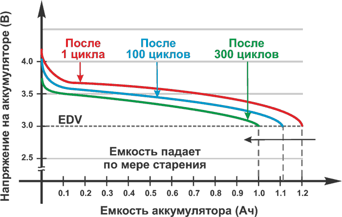

Рисунок 2. Графики зависимости емкости ячейки от напряжения холостого хода построены для различного количества циклов заряда-разряда. С увеличением срока эксплуатации емкость уменьшается, и конечное напряжение разряда (EDV) достигается при меньших емкостях.

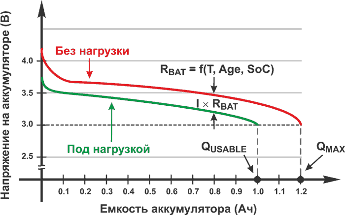

Простейший алгоритм оценки заряда заключается в определения емкости аккумулятора по измеренному на нем напряжению с использованием графиков Рисунка 2. На Рисунке 2 показана стандартная зависимость напряжения литий-ионного аккумулятора от его емкости. Из графика можно получить значение емкости при данном напряжении. Рисунок 2 также показывает, как уменьшается емкость с увеличением количества циклов заряда-разряда. Метод, основанный на измерении напряжения, прост в реализации и позволяет узнать точное значение максимальной емкости аккумулятора (QMAX) при отсутствии на нем нагрузки. Однако фактическая полезная емкость аккумулятора (QUSABLE) меньше максимальной емкости из-за внутреннего импеданса аккумулятора (Рисунок 3). Для оценки полезной емкости можно использовать среднее значение импеданса аккумулятора (RBAT), но эта оценка, скорее всего, будет содержать большие ошибки, поскольку RBAT является функцией температуры аккумулятора (T), его возраста (Age) и состояния заряда (SoC). Хотя, в принципе, для корректировки сопротивления аккумулятора может использоваться большая многомерная таблица, для расчета сопротивления требуется много информации об аккумуляторе и цепи.

Рисунок 3. Графики зависимости емкости ячейки от напряжения построены для случаев холостого хода и нагруженного аккумулятора. Импеданс ячейки (RBAT) уменьшает полезную емкость (QUSABLE).

Чтобы решить проблемы обоих методов, для прогнозирования емкости можно использовать информацию о напряжении и токе, а также о температуре аккумулятора. В этом случае напряжение холостого хода измеряется при ненагруженном аккумуляторе, а измерение тока выполняется, когда аккумулятор заряжается или разряжается. Напряжение аккумулятора измеряется постоянно, даже при отсутствии нагрузки. Непрерывное измерение напряжения используется для обновления информации о текущем состоянии заряда на основе графика, изображенного на Рисунке 2.
