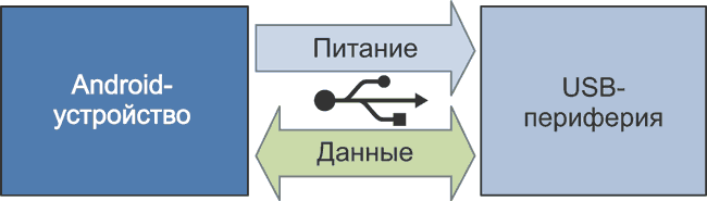

Рисунок 1. Android-устройство при подключении к периферии работает в режиме USB-хоста.

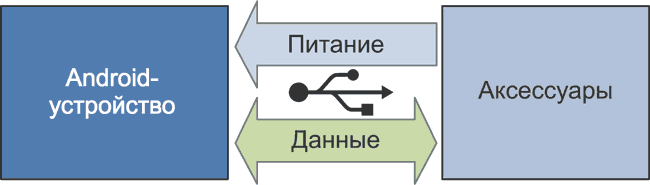

В режиме USB-хоста Android-устройство выступает в роли управляющего узла, подает питание на шину, регистрирует подключенные к нему периферийные USB-устройства. К работающим в этом режиме Android-устройствам обычно подключается такая периферия, как клавиатуры, мыши и игровые контроллеры (Рисунок 1).
Запущенные в режиме USB-хоста Android-устройства, отдавая подключенному устройству ток до 500 мА, истощают свой аккумулятор, особенно в случае прожорливой периферии. К таковой обычно относятся медицинское и диагностическое оборудование, тренажеры, док-станции, портативные торговые терминалы и автомобильные панели с подключением к Android, а также множество других устройств.
Кроме того, некоторые Android-устройства не имеют аппаратного USB-хоста, необходимого для поддержки передачи данных в хост-режиме. Android-устройства, в большинстве своем, имеют конкретный перечень USB-устройств, называемый целевым списком периферии (target peripheral list – TPL), которые они могут поддерживать. В таких случаях устройства, отсутствующие в TPL, нуждаются в передаче данных альтернативным способом.

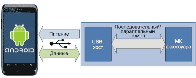

Режим USB-аксессуара преодолевает ограничения режима USB-хоста за счет того, что в качестве хоста выступает внешнее устройство. Аксессуар подает питание на шину USB и осуществляет обмен данными с Android-устройстом (Рисунок 2).
Разработка USB-аксессуаров с поддержкой AOA для Android-систем
Рисунок 2. Android-устройство может также работать в режиме USB-аксессуара.
Android-устройства, которые не могут выступать в качестве USB-хоста, в таком случае могут взаимодействовать с USB-аксессуаром. Такие аксессуары питаются от больших аккумуляторов или от сети.

Рисунок 3. Типичная реализация при расширении до поддержки Android потребует добавления USB-хоста к существующему аксессуару
и установления интерфейса обмена данными между ним и микроконтроллером аксессуара.
